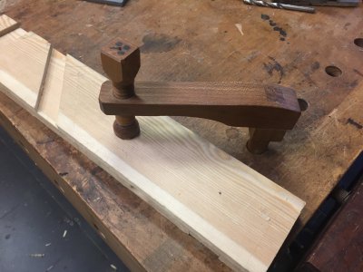

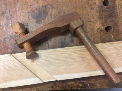

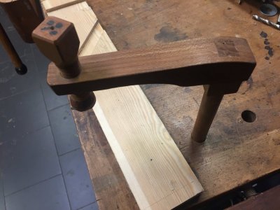

Zekers, mijn houten bankhaken gebruik ik nu een jaar of 8 en zijn gemaakt van iepen hout (combi van draaiwerk en steekwerk).
Ze zijn natuurlijk niet zo sterk als de stalen variant maar voldoen voor het meeste werk, ik kan ze iets na spannen met de spindel.
In principe voldoet elk langdradig hout bv essen ieper hickory etc.
groetnis, Roeland

Inderdaad net zoals een stalen bankhaak (holdfast) een tikkie op de boven zijde wil je wat meer spanning nog een tikkie of iets aandraaien.
Haagbeuk lijkt mij prima geschikt volgens mijmerden daar ook wel handbogen van gemaakt dus taai genoeg.
Groetnis, Roeland
ps natuurlijk werken ze ook zonder spindel!
