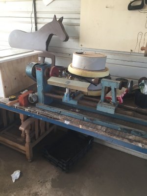

Op mijn werk had ik laatst over houtdraaien., En toen bleek dat er ergens nog een oud draaibankje stof stond te happen.
Uiteindelijk gevonden ben ik er natuurlijk naar gaan kijken of die nog goed functioneerde.

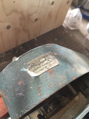

Tot mijn verbazing zag ik de sticker van het bedrijf waar die gekocht is: Buijtendijk Den Helder, Spoorstraat 68
Het leuke hiervan is dat mijn opa daar gewerkt heeft in de jaren 50 en misschien zelfs dit draaibankje verkocht heeft.

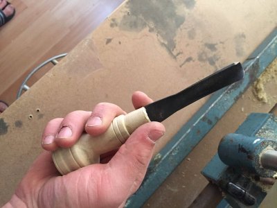

Dus gelukkig mocht ik hem even lenen. En staat hij bij mij thuis en ben ik er vandaag mee aan de slag gegaan.
Heb gelijk wat staven hout gefixed en met alle beitels wat aan het oefenen geweest
Zover vind ik het al erg gaaf om te doen dat draaien!
Dus vanaf nu ga ik ook deze subgroup van het forum wat meer volgen ;)

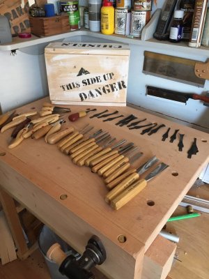

Heb al een klein plannetje om al mijn FlexCut gutsen te voorzien van eigen gemaakte handvaten :D
De sticker van Buijtendijk
de houtdraaibank,, staat nog een sticker op van het merk LMS

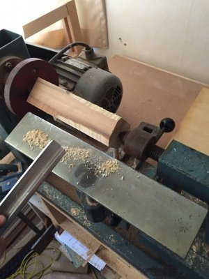

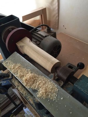

Stuk tulp
en binnen paar seconden al rond o_0

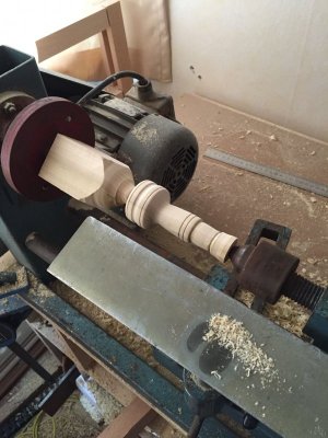

op zoek naar lekker passend handvat

Die leunspaan is niet zo geschikt voor snijdend houtdraaien, hij is te vlak en te breed. De draaibank is prima, ik heb nog op zo'n draaibank les gehat bij Joost Kramer. Ik zou vooral eens een boek lenen, of youtube bekijken, of bij iemand over de schouder meekijken, want snijdend houtdraaien is echt fijner dan die beitel er zo plat insteken.

Ik denk dat je dan ook de handvatten voor de beitel wel wat langer mag maken. Bij een happer vliegt deze waarschijnlijk snel uit je handen. Veel succes!

En die zijn helaas absoluut niet geschikt om te houtdraaien. De staalsoort hiervan is niet bestand tegen de hoge snijsnelheid die je met houtsnijden nooit hebt. Ook de krachten op beitel en arend zijn van een heel andere orde. Dit vraagt om ongelukken.

Leuk dat je die LMS tegen kwam.
Je komt ze nog regelmatig tegen.
Heb dezelfde het afgelopen najaar nog verkocht.
Volgens mij zijn er wel lastig chucks voor te krijgen ivm afwijkende maten schroefdraad.
