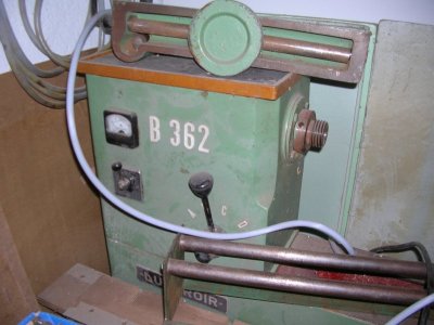

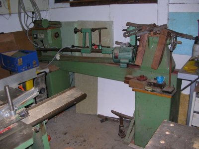

Hierbij enkele foto's van de draaibank.
Er staat nog een kleine Huvema bovenop de Ducuroir B362.
Het is een variomatic met 4 standen.
380V.

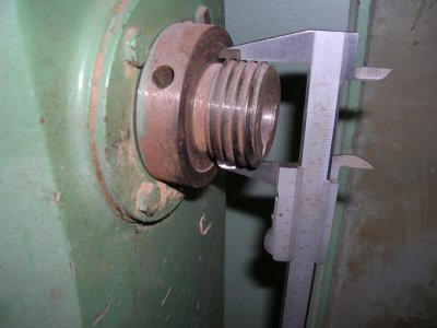

Zo meet ik 50 mm diameter.
De centerhoogte is 31 cm en tussen de centers 125 cm.
Heeft er misschien iemand een dergelijk machine en/of gebruiksaanwijzing?

Laten we eerlijk zijn: het is geen ingewikkeld apparaat, een houtdraaibank. Kijk eens in de kop hoe de snelheidswissel gaat. Verder heb je aan handleiding niets nodig.
Je moet wel kunnen/leren houtdraaien, natuurlijk, maar dat leer je niet uit de handleiding.

Draaibank ziet er veelbelovend uit. Kijk eens of je die ring met schroefdraad eraf kan krijgen. Ga met deze ring naar een metaaldraaier en laat er een maken met m33x3.5. Elke verloop met schroefdraad geeft een beetje speling/ afwijking. Dat is een betere oplossing dan hier weer een verloop opdraaien.
