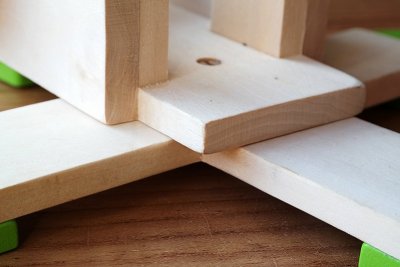

Ik ben sinds kort begonnen met houtbewerking. Ik heb een figuurzaag gekocht en ik vind het leuk om speelgoed voor mijn kinderen te maken.
Nu wil ik ook wat functionele dingen maken zoals hijskranen en zo maar ik kan bij de bouwmarkten geen geschikt hout vinden om te zagen met de figuurzaag.

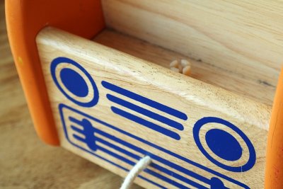

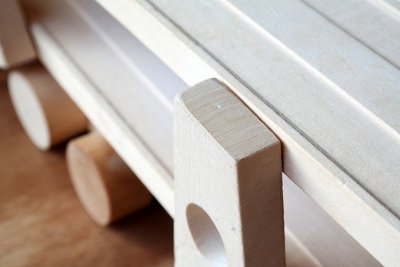

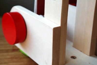

Ik heb wat foto's toegevoegd van speelgoed wat we al hadden, dit soort hout zoek ik maar ik kan niet goed vinden wat voor soort het is. De eerste 3 foto's zijn een soort hout, het is vrij licht ondanks dat het speelgoed best groot is en het is vrij zacht maar toch lijkt het sterk en goed te verlijmen aangezien al het speelgoed gelijmd is. De laatste foto is een heel hard soort hout volgens mij, ik vind het erg mooi met die tekening.
Iemand een idee (vast wel!) Alvast super bedankt!

behalve de laatste lijkt het mij beuken
de laaste zou afzelia kunnen zijn
Je kan ook goede kwaliteit berken triplex gebruiken.

De laatste is volgens mij rubberwood.
I.p.v. beuken zou je ook esdoorn kunnen kiezen (is lichter van kleur dan beuken, maar heeft minstens dezelfde voordelen als beuken: dicht van structuur, glad af te werken, korte vezel en daardoor splintert het niet gauw).

Bij speelgoed verwacht je al gauw beuken, maar ik zie hier op geen van de foto's de voor beuken kenmerkende stralen. Kan ook aan mijn beeldscherm liggen...
Op grond van de kleur, het wat wollige oppervlak en de door Vincent genoemde kenmerken "vrij licht" en "vrij zacht" lijkt het me eerder populier.
Rubberwood voor de laatste foto klopt volgens mij wel.

Bovenste foto´s zijn beuk, en de laatste ruberwood zoals aangegeven. Als kinderspeelgoed zou ik beuken nemen iig. Rubberwood heeft last van kruisdraad en zo heb ik mijn bedenking over kinderen die het in de mond stoppen.
