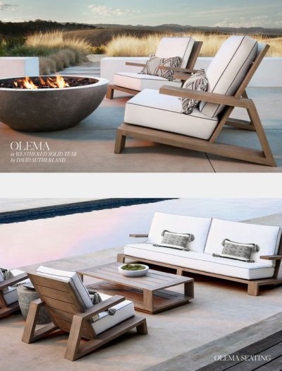

En er staat weer een volgend project op stapel namelijk het maken van 2 lounge stoelen voor op het terras. Ik heb hiervoor balken nodig met een netto kopmaat van ongeveer 38x130mm. Omdat het buitenmeubelen zijn wordt de keuze van het hout iets meer beperkt.
Ik zit te denken aan:
Thermisch verduurzaamd fraké, daar heb ik eerder mee gewerkt voor binnen meubels en een poortdeur. Nadeel is dat het brozer is en iets meer splintert.
Eucalyptus: Ik kan aan balken komen van 280x 155x8 voor €15 per stuk. Alleen lees ik dat er tegenwoordig veel verschillende soorten eucalyptus zijn en niet iedere soort schijnt even goed buiten te kunnen staan?
Dan is er natuurlijk nog robinia, maar daar heb ik nog geen goed adres voor gevonden die dit kan leveren als balken.
Ook padoek zou kunnen maar is wellicht wel wat duurder.
Douglas heeft niet de uitstraling waar ik naar op zoek ben, teak is me waarschijnlijk te duur.
Zijn er nog meer mogelijkheden die ik over het hoofd zie?
Bijgevoegd een plaatje van de stoel die ik in gedachten heb, ik ben bezig met een ontwerp in Sketch-up.

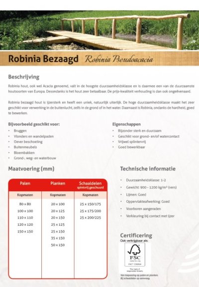

Bij Fransen hebben ze Robinia. Vanuit Ulvenhout misschien wat ver weg. Ik heb daar wel eens Robinia planken gehaald, prima bedrijf...

Bij Fransen hebben ze geen robinia op het moment. Wel kastanje, maar die planken zijn niet gedroogd. Het zijn natuurlijk buiten meubelen, maar hoeveel problemen zal dat op gaan leveren? Ik wel de verbindingen met Domino's en D4 lijm maken.
Mijn vaste houthandel in België heeft ook geen robinia in het assortiment.

Ik heb hier gekeken, maar het zijn allemaal 'natuurlijke' dus kromme en gebogen planken. Pefect voor speeltoestellen, maar minder geschikt voor rechte toepassingen. Of je moet er nog erg veel voorbereiding aan doen.
Ik heb besloten om een eerste exemplaar te gaan maken van thermowood frake. Dan houd ik de kosten binnen de perken en kan ik eventuele foutjes eruit halen voor een volgend exemplaar.
