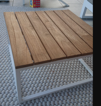

Door vrienden ben ik gevraagd mee te denken over een werk / eettafel voor buiten onder de overkapping / serre.
Qua stijl zou het moeten passen bij de tafeltjes die ze nu al hebben:
En het moet dusdanig te behandelen zijn dat ze het ook af kunnen nemen.
Iemand tips voor welke houtsoort hier geschikt voor is en op welke manier we het dan zouden kunnen behandelen?
Thanks!

Als het niet in de zon en de regen staat, kan je als je het hout goed in een DD lak zet, eigenlijk elke houtsoort gebruiken. Maar mensen willen vaak de onbehandelde hout look. En dat gaat alleen prima, als je accepteert dat er vlekken in komen.

Teakhout en dan zo te zien borstelen voor dezelfde uitstraling.
Teak hoef je ook niet te behandelen en kun je goed afdoen, goed teak is daarintegen wel prijzig 🤔

Wel als je het met Skylt behandelt. Ik heb een aanrecht van essen met 3 lagen Skylt, ziet er totaal onbehandeld uit en heeft na 2 jaar vrijwel geen vlekken. Ik heb het wel 2 weken laten doorharden voor gebruik (kranten erop).

Volgens mij is skylt ook een 2 componenten polyurethaan lak. Maar dan erg mat. Poets je het vaak, dan gaat het weer glimmen.

Skylt is er tegenwoordig ook in een 1-komponents versie. Heb zelf ervaring met het (al langer bestaande) Polyvine (ook 1-k) voor binnen (camper) en die bevalt prima. Is overigens feitelijk parketlak. Geen idee og het ook geschikt is voor buiten.

Dit lijkt thermisch gemodificeerd loofhout, essen allicht. Als je hout buiten glad wil houden moet er een goede 2k lak op. Olietafels drogen toch langzaam uit en dan gaat de nerf meer open staan. Zeker voor een bureau niet lekker. Skylt is mooi voor je vloer maar echt niet voldoende voor buiten. Jachtlak, goede blanke alkyd houtlak moet prima gaan. Zorg inje ontwerp voor genoeg ruimte tot beweging en afwatering. Een houtverbreding is killing, daar blijft vocht op staan en krijg je spijt van.
