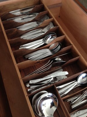

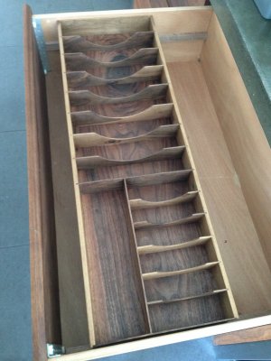

Er zijn al aardig wat opties genoemd, maar waarom niet massief?
Hier de besteklade die ik eens gemaakt hebt voor bij ons in de keuken. Bodem is ook massief noten, net als de zijkanten en de tussendelen.

@avos , wow mooi gemaakt zeg! wat zijn inderdaad de afmetingen en diktes? Zoiets heb ik ook aan zitten denken, maar dan moet ik een vrij dunne bodem uit meerdere delen aan elkaar lijmen. Of uiteraard een heel groot stuk hout hebben, maar dan komt de prijs om de hoek.
Normaal zou ik dat niet zo erg vinden, maar deze keuken gaat geen jaren meer mee denk ik.
Ik ga alle opties even op een rijtje zetten, even een stuk multiplex beitsen en kijken wat dat oplevert en dan de knoop doorhakken.
Bedankt allemaal voor het meedenken!

de lengte van de bestekbak is zo'n 85cm. De zijkanten zijn circa 8-9mm dik met een hoogte van 7cm.
De bodem dikte kan ik niet echt meer nagaan, die ligt in de zijkanten. Maar ik schat in een 1cm, wellicht 1,5. Met name de zijkanten geven al voldoende steun in de overspanning.
