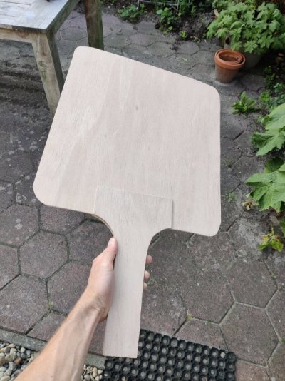

Beste,
In mijn bakkerij gebruik ik een houten schieter

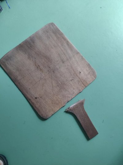

Ik heb deze nu van het 3mm triplex gemaakt, maar de breken toch regelmatig (zie foto)
Het is belangrijk dat de schieter mooi licht is. Zijn er andere houtsoorten die ik hiervoor zou kunnen gebruiken?
alvast bedankt,
Tim

werkt het ook als je de voorkant afschuint, maar de rest wat dikker laat?
Of als je de overgang wat geleidelijker maakt, zodat dit breekpunt wat minder duidelijk daar zit?

hmm, de schieter zit maar heel even in de oven hoor, slechts een paar seconden en de lijm zit vooral tussen de lagen toch?
Die beukenhouten schieters zijn idd een stuk dikker en veel te zwaar.
De overgang geleidelijker maken is een een goed idee. Ik had nu op het handvat aan beide zijde 2 stukjes multiplex gelijmd om het wat beter vast te kunnen houden.

Als je met multiplex wilt blijven werken, zou ik die 2 stukjes die je op het handvat lijmt pakweg 2cm laten oversteken op het brede gedeelte. Zo overbrug je het zwakke punt op die 'naad' van slechts 3mm en heb je effectief een 'steel' of handvat van 9mm.

het zwakke punt in deze opbouw zit in de overgang van steel naar blad

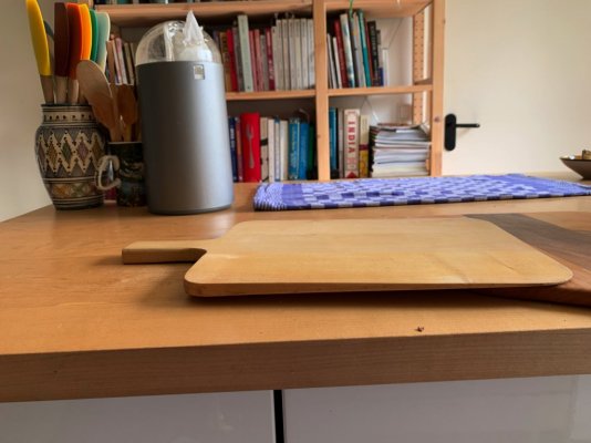

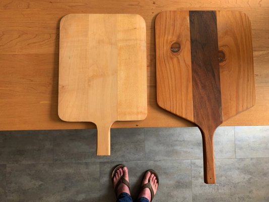

Ik gebruik voor mijn schietplanken (voor brood) linde. Relatief sterk (voor zn gewicht), en heel goed te bewerken. En goedkoop.
Voor pizza heb ik een decoratieve uit walnoot en esdoorn gemaakt, maar die gebruik ik veel minder - de linde-schieters worden elke week gebruikt.
De verjonging van de plank (straigt taper van handvat naar voorkant) wordt gemaakt door de plank op een mal (met 'hellingshoek') door de vandiktebank te halen. Daarna wordt de voorste rand met een blokschaaf helemaal 'scherp' gemaakt.
Let wel, mijn ovens zijn niet diep (belangrijkste oven is een Rofco B10), en de stelen op mijn schietplanken zijn dus kort. Voor een diepe oven zou je een losse steel aan de schietplank moeten zetten

Beste Henk, dat klinkt goed. Mijn oven is ook niet zo diep, max 60cm. Ik had hiervoor 4 B40's maar ben inmiddels overgestapt op een Miwe Condo, maar ik gebruik de rofco schieters nog. Ik heb ook een alu schep maar eigenlijk is die veel te lomp. Vandaar mijn vraag.
Zou je eens een foto kunnen posten van je schieter?

Kan - en ik zal ook even zoeken naar de beschrijving van de mal om de schietplank door de vandiktebank heen te halen - die kwam uit een Amerikaans tijdschrift en was, meen ik, op het internet te vinden.
