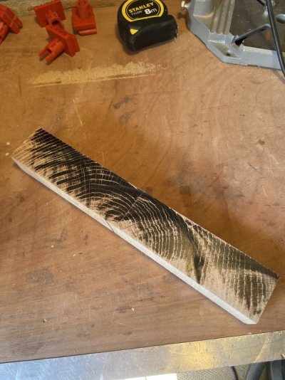

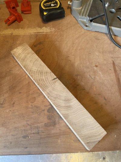

Ik heb al meerdere discussies gelezen over een onderwerp als deze. Echter loop ik nu tegen hetzelfde probleem aan. Ik ben een snijplank aan het maken van 5cm dik eiken. Alles is verlijmt en mooi recht. Ik ben nu de losse stroken aan het zagen zodat ik deze op hun zij kan leggen en zo kopshout naar boven heb. Dit is niet de eerste snijplank die ik maak maar ik loopt er nu wel tegenaan dat mijn losse stroken allemaal aan een kant zijn verbrand.
Ik gebruik een DeWalt cirkelzaag en heb net een nieuw blad erop. Het oude blad is 24t en dit nieuwe blad 48t. Ik dacht eigenlijk de fijne tanden te gebruiken zodat ik een mooier resultaat zou hebben. Maar lees ik het nou goed dat ik bij zulke dikke stukken hout beter de 24t kan pakken? Op de foto’s zien jullie beide stukken van een strook.

Wee niet hou je dit zaagt, maar als het aan 1 kant is klemt het hout misschien bij de langs geleider.

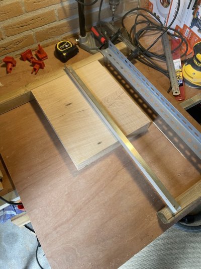

Mijn cirkelzaag glijdt over twee stalen L steunen. Die dienen als geleiders. Mijn werkstuk ligt niet geklemd maar wel stevig tegen de achterplank van mijn “jig”
Ik heb helaas geen ruimte voor een zaagtafel of een afkortzaag. Dus moet ik creatief omgaan met de ruimte die ik heb. Dit werk over het algemeen erg goed.

Misschien heb je een foto van je opstelling? Wat je hier doet is afkorten dus ik zou zeggen scherp 48t blad

Dit is de opstelling. Hier gaat dan mijn circelzaag in en op die manier zaag ik 90graden.

Ik begrijp dat je met een handcirkelzaag werkt. Bij deze opstelling kun je problemen hebben als het blad een fractie scheef staat t.o.v. de te geleiden kant. Probeer eens een stukje eraf te zagen zonder het geleidingshulpstuk. Anders kijken of het blad schuin staat t.o.v. de zijkant van de zool van de zaag.

Moet probleemloos met een 48 tands blad gaan. Zeker met afkorten. Als je massief hout ook wil langszagen, dan kan je beter een 24 tands blad gebruiken, maar met een 48 tands gaat dat ook prima. Ik gebruik hoofdzakelijk ecotools industrial zaagbladen. Daar zaag ik ook eiken en tropisch hardhout mee. Zwarte kanten betekent bot of vuil zaagblad. Dan pak ik een verse. Ik maak ze nooit schoon, dat doet de slijperij voor het slijpen.
