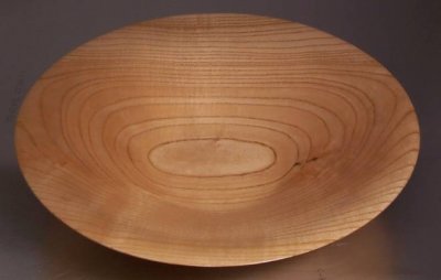

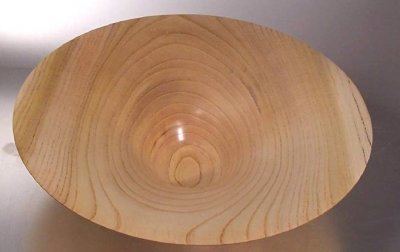

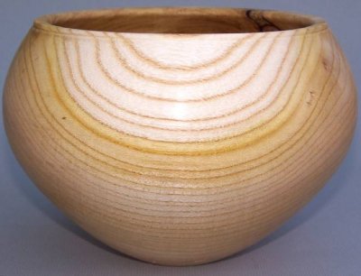

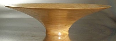

Ik heb met Ailanthus gewerkt, als draaiwerk, niet vlakwerk, van nat gedraaid en laten drogen zonder problemen, trekt niet veel, niet erg hard hout, bewerkt makkelijk en was goed te schuren.
Het heft een reukje (het stinkt) maar niet merkbaar als het droog is, heeft een geelachtige kleur met een meer donker gele band tussen het saphout(spint?) en hearthout (kernhout?)
Het niewhout is open grained zoals Essen hout, houd daar rekening mee als je finisht met olie, het blijft eruit komen, seal het eerst.

Heel mooi hout, ik ken het niet van naam en zelfs nog nooit gehoord.
Weer een voltreffer qua schaal Leo. Prachtig.
Het toont ovaal, maar is effectief rond.
Zeer geslaagd. Proficiat.

Dank je Jacob :(, Die Alanthus boom was hier in N.America ingevoerd als een park boom voor zijn grote bladeren en vorm, word hier ook wel Chinese Sumac genoemt, (Sumac is bekent als fluweel boom in NL denk ik).
Je ziet hier alleen de mannelijke vorm, vrouwelijke geeft veel sterk ruikende zaden (stink) en deze groeien overall dan als onkruid.
De boom kan groot en dik worden, Ik heb er een gezaagd in de dump waar mijn Kettingzaag met 61cm (24inch) bar maar amper de stam kon doorzagen met van beide kanten te zagen, zo 1.20 meter doorsnee.
