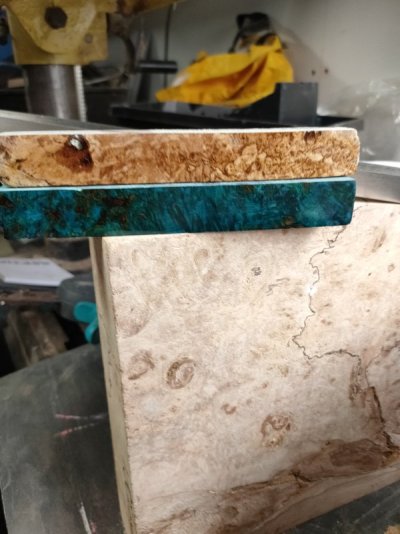

Ik ben bezig gegaan met het stabiliseren van wat hout.Hier het resultaat.
Op de eerste foto zie je het basismateriaal en twee gestabiliseerde penblanks van dit hout.

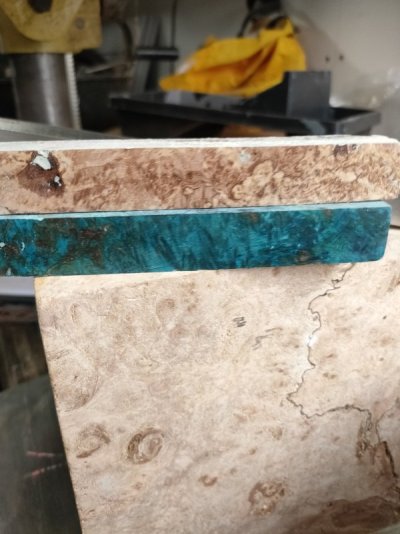

Op de tweede foto het gelijke maar hier heb ik de penblanks met danish oil in gesmeerd.

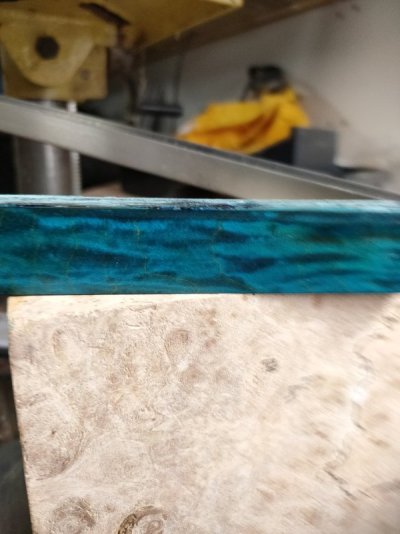

Op de derde foto een blank van mapa hout.
Ik ben even vergeten wat het andere hout is :eek:
