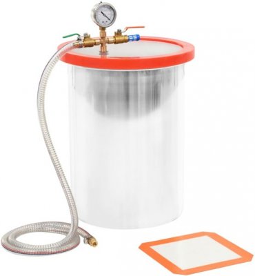

Vorig weekend op de DFT in Ebbs Oostenrijk geweest en Stabilisatie vloeistof voor hout gekocht. Tevens via internet een vacuumpot en pomp besteld. 9200000114388456.jpg
Ik heb nog wat aangetast berken liggen en dacht dat doen we even. Na het openmaken van de toch wel degelijke verpakking viel mij op dat de ketel aan de binnenzijde niet goed gelast is. Het lijkt net alsof er een schuur in zit van een cm of 10. De buitenzijde ziet er prima uit. Raar want dit moet je toch zien bij het maken van zo'n ding.
Retourneren bij bol gaat gelukkig eenvoudig. Terugsturen en je geld komt weer op je rekening. Dat wil ik helemaal niet ik wil een degelijk product. Zal nog een nieuwe bestellen en kijken of deze wel voldoet. Vacuumtrekken met een bijna scheur vind ik niet prettig.

De tweede is binnen. Kwalitatief Uitermate Teleurstellend. Weer hetzelfde probleem.
Dan Kor: is onderdruk niet hetzelfde als overdruk? Er staat ongeveer een bar drukverschil op de buitenzijde.

Gewoon een grote rvs pan kopen. plaatje plexiglas er op. pakking siliconenmatje van de hema. vacuummeter en fitwerk online. Ben je voor 100 euro klaar.

Het effect verschilt nogal en daarmee het risico ook. Bij onderdruk (vacuüm) klapt de boel in elkaar, bij overdruk... nou ja, je snapt het wel.
