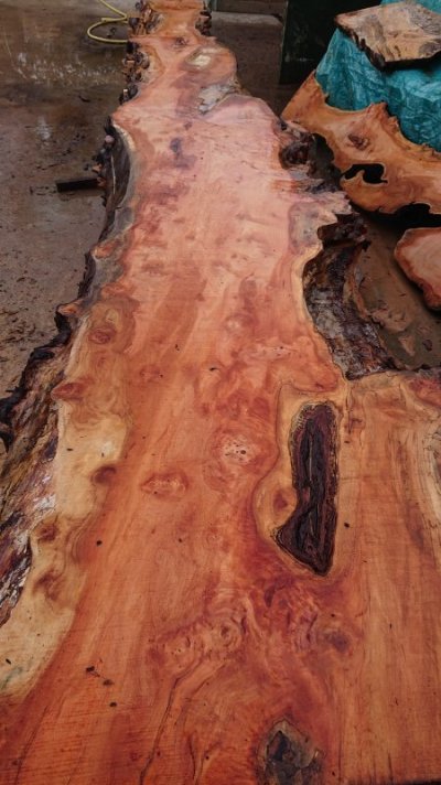

Beste Hout liefhebbers,
Omdat ik van onderstaande stammen het soort niet precies weet, leek mij het een mooie vraag voor op het forum.
Heb de 2 stammen gekregen, lagen al even, dus kon de schors niet meer bekijken. (heb dus ook de boom niet zie staan of het blad gezien.)
Bomen komen uit een park in Haarlem.

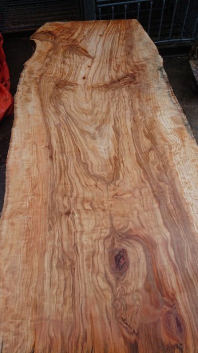

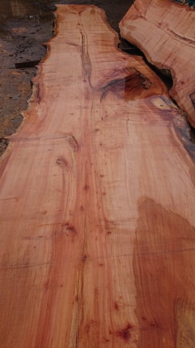

Onderstaand 3 foto's bijgevoegd, foto 1&2 zijn van de zelfde stam, foto 3 is een andere stam.
Welke houtsoorten zijn dit?
Heb zelf wel een idee, wacht eerst jullie reacties even af.
Zaag zelf redelijk wat hout, bomen en planken, maar deze 2 kan ik niet helemaal thuisbrengen.

De eerste lijkt me gezien de schorsresten een conifeerachtige. Grove den...?
De tweede durf ik zo niet te zeggen.

Op de derde foto woont wel een sinistere lachebek in het hout..... :)
En wat naar onderen...E.T.phone home...

Weet zeker dat beide geen naaldhout soorten zijn.
Olijf en (olijfessen) zijn het ook niet.
had zelf voor de eerste een kastanje achtige in het hoofd en de tweede lijkt een beetje op esdoorn.

Het lastige van de 2e boom/3e foto vind ik de vlekken in het spinthout - dat kan ik niet thuisbrengen.
Rood loofbomenhout ken ik alleen van plataan, en dat is over het algemeen een veel minder 'woeste' stamvorm dan foto 1 + 2. Heeft de 1e boom de typische spiegels van plataan?

Jurriaan,
Heeft niet de spiegels van een plataan, dat is het dus ook niet.
Heb wel meerdere loofbomen gehad die wat rood waren of rode plekken, maar zeker niet zo rood en volledig.
Ben er zeker van dat het geen naaldhout is. Zaag redelijk wat bomen om en verzaag deze weer in planken maar zoals gezegd deze kan ik echt niet thuis brengen, misschien een ondersoort?

Juniper / jeneverbes is het denk ik niet, deze hebben een nogal specifieke geur, heb ik bij het zagen niet geroken.

Volgens mij is de linker foto Taxus (na een nogal moeilijke jeugd).
Zie de plaatjes op site van FijnhoutDrenthe, vooral deze:
Als je nooit Taxus hebt verwerkt begrijp ik wel dat je er niet direct naaldhout in herkent.

Kor,
Taxus lijkt er inderdaad sterk op.
Heb ze wel vaker gezaagd en bezaagd. Voor m'n gevoel is Taxus harder.
Lijkt me ook sterk aangezien de stam gemiddeld +-75/80 cm doorsnede had, breedste punt zelfs 95 cm. (van een stam dus geen dubbele top oid.)
Delen op de foto zijn ook 4,50 meter lang +-
