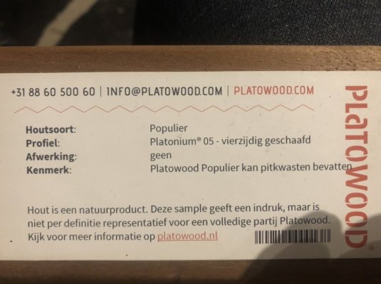

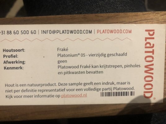

Op de foto hieronder van boven naar onder vuren, populier en frake.
Toevallig laatst hier samples besteld en afgelopen week binnengekregen.
Ze hebben ze ook in behandelde (voorgegrijsde) variant. Mogelijk is dat iets voor jouw project?
