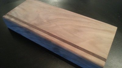

Dit is een proefstukje (voorbeeldje voor mijn vrouw) hoeken moeten dus rond worden en ik zou het wengé graag ook zo mee laten buigen
