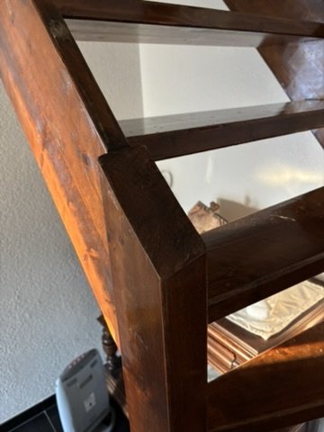

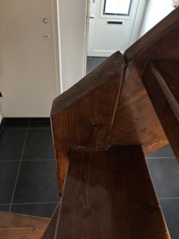

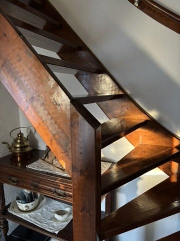

Beste houtvrienden,
bij mijn ouders is een nieuw badkamer geplaast en omdat de douchewand de bocht in de trap niet kon maken hebben de vriendelijke heren de hoofdtrappaal snel en helemaal scheef afgezaagd. Hierdoor is het nu een open trap, maar dit is niet echt wenselijk gezien de leeftijd van mijn ouders.
voor de reparatie is dit mijn uitgangspunt.
Hebben jullie een idee hoe ik dit het best aan kan vliegen om het een beetje mooi te repareren en ook de stevigheid erin te krijgen.

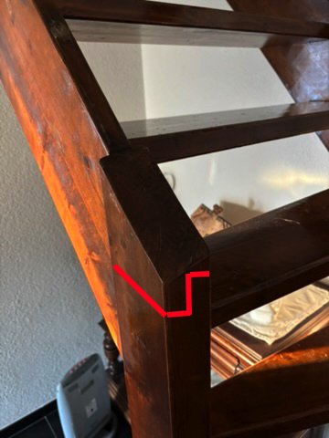

Zelf dacht ik aan een half-hout verbinding zoals getekend in de laatste foto.
Zou lijmen genoeg zijn?
Verder zaten er ook nog allemaal spijlen en is de handgreep ook kapot gezaagd. Die moet dus ook nog vernieuwd worden, maar eerst hier maar eens een idee voor krijgen.
Bij voorbaat dank voor het meedenken!

Eerst zaagsnede mooi haaks en vlak maken. Met haaks bedoel ik tov de brede zijkanten. Gat uithakken en dan vals pen er in. Je kan er ook drie stevige deuvels in boren. Of als je dat niet vertrouwt drie stukken draadstang met een diameter van 1/3 de houtdikte inlijmen. Als lijm gebruik je epoxy of Woodmax (of iets in de aard van Woodmax). Halfhoutverbinding ga je lang genoeg moeten maken om sterkte te krijgen. Ook niet zo eenvoudig om die mooi passed te krijgen.

ik had ook al mijn twijfels over de haalbaarheid van de halfhoutverbinding omdat je inderdaad een grote verbinding moet maken om er kracht in te krijgen.
Zijn de valse pen en de deuvels een zelfde idee?
Ik heb wel een domino 500, maar die gaat denk ik niet diep genoeg. Ook al zou ik er natuurlijk wel iets van 6 in kunnen zetten.

Als je met epoxy werkt, kunnen de gaten ruim zijn. De stokken lijm je ook met dezelfde epoxy, dus je kan de trapspil gewoon met een paar balkjes en lijmklemmen aan elkaar zetten. de balkjes ter hoogte van de epoxy naad even met plakband of huishoud folie omwikkelen, anders zitten je balkjes ook vast.

Valse pen, deuvels, Domino, bezemsteel of draadstang zijn varianten op dezelfde oplossing.
Om netjes te boren kan je een wigvormig hulpstuk maken zodoende dat je een horizontaal vlak hebt om in boren. Recht naar beneden in een schuin vlak is moeilijk om de boor onder controle te houden. Misschien wel de deuvels (of wat dan ook) eerst in de nieuwe trappaal lijmen om uitlopen van de lijm te vermijden.

In plaats van bezemsteel zou ik draadeind gebruiken. Gaten overmaats boren, dan kaarsrecht in de onderzijde lijmen, en dan de rest er weer bovenop. Als het in één zaagsneden is verwijderd, zou ik het zo weer terug zetten.

klopt, dat had ik niet helemaal goed genoeg duidelijk gemaakt.
we zullen het dus wel zelf gaan herstellen.
Denk dat we voor de valse pen optie gaan.
Of het dan een bezemsteel of een draadeind wordt maakt niet veel uit denk ik.
Ik zal eens gaan overleggen.
Dank voor het meedenken!

Neem in overweging: wil jij of iemand anders ooit de paal verwijderen, kom je met je zaag liever een bezemsteel tegen dan een draadeind.
