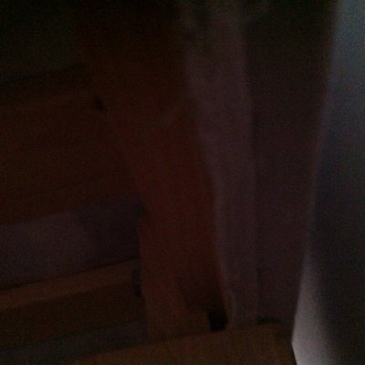

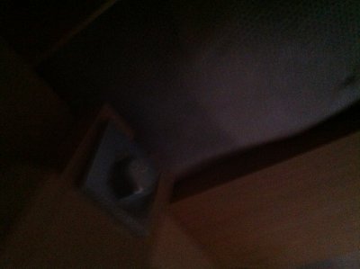

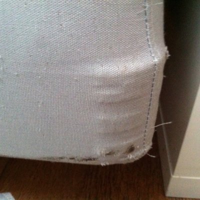

ik heb foto's, maar ik weet niet of het veel duidelijk maakt. Aan de buitenkant is niets te zien, omdat deze bekleed is. Ik wil de boxen opnieuw bekleden. Op de foto is te zien waarom. Ik heb ook foto's gemaakt van de onderkant, maar die zijn vrij donker zoals je kunt zien.
