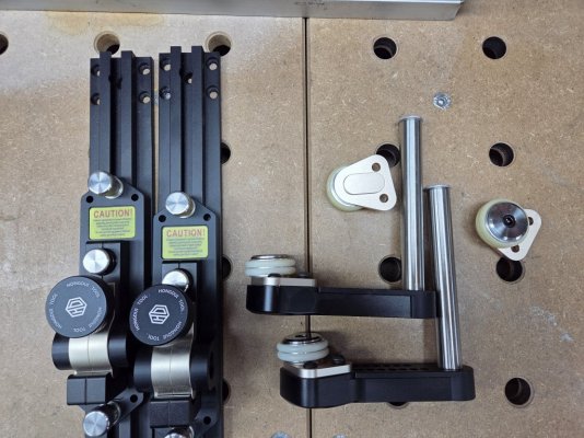

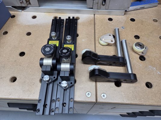

Aangeschaft met de intentie deze destijds te gaan gebruiken op mijn toekomstige zaagtafel echter met de komst van de C3-31 is deze overbodig geworden.
Letterlijk uit de verpakking gehaalt en opgeruimd in de lade. Setje wielen wat er oorspronkelijk bijzat draaide de verkeerde kant op. De juiste zijn nageleverd en zitten gemonteerd.
Prijs: 120,-
Ophelen heeft de voorkeur.
    191,2 KB · Weergaven: 102
    196,2 KB · Weergaven: 98

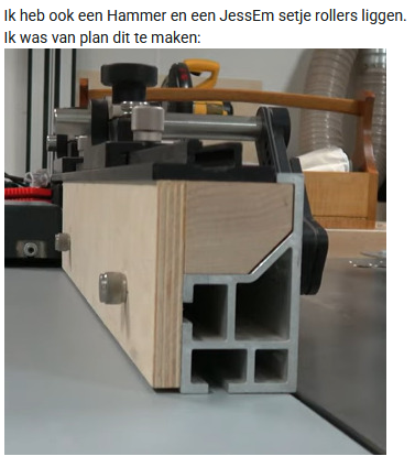

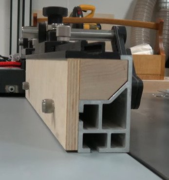

Ik heb ook een Hammer en een JessEm setje rollers liggen.
Ik was van plan dit te maken:
Leek me een redelijk simpele en elegante oplossing. Misschien een idee voor een potentiële koper!

Die heb ik inderdaad ook al gezien, probleem is echter dat ik niet dit type parallelaanslag heb maar simpelweg de aanslag gebruik die ook voor de de vlak en vandikte bank wordt gebruikt. Deze is veel te hoog voor die rollers. Was eigenlijk op zoek naar een vergelijkbare alu extusie profiel maar krijg niks gevonden. Op de site van Hammer kan wel wel voor losse aanslaglinialen kiezen echter lijkt het op het oog erop dat de 1200 variant weer een stuk hoger is dan de 500mm variant. Zie: Aanslagliniaal voor Felder Cirkelzaagaanslagen Lengte 500 mm

Ah, dat had ik niet bedacht, dat er natuurlijk andere aanslagen zijn.
Die van mij is volgens mij ook 1200 lang, maar wel de lage variant.
Ik kan het vanavond even controleren en een onderdeel-nummer voor je opzoeken als je interesse hebt in een lage variant aanschaffen.

Mijn langsgeleider op mijn Hammer B3 is 100cm lang en 9 cm hoog.
Dat lijkt hetzelfde als op de foto die ik eerder plaatste.
Die kan ik in de webshop niet vinden, maar het artikelnummer volgens de handleiding is: 430008-042 kr-anschlaglineal
Misschien dat je ze kan contacteren als je die los wil aanschaffen.
