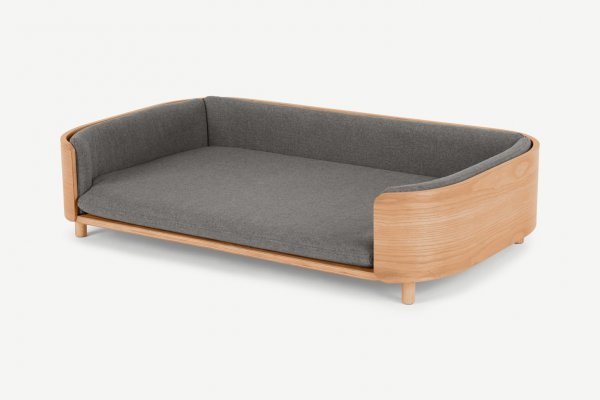

Ik zou in mijn vrije tijd graag een hondenmand maken voor onze viervoeter. Ik vond dergelijk ontwerp wel mooi:
Nu vraag ik me af hoe ik dergelijke bochten maak in hout? Ik vond reeds "buismultiplex" terug op google, maar het is me nog niet echt duidelijk hoe ik dit concreet doe.

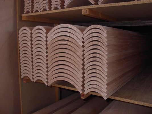

Buigtriplex is triplex waarvan de nerven allemaal dezelfde kant oplopen, daardoor buigt het ook gemakkelijk over 1 kant. Je hebt ook buig MDF, dat is om de paar mm ingezaagd en zo kun je daar ook een ronding mee maken. In de jachtbouw en interieurbouw wordt ook nog wel een gebruikt gemaakt van voorgevormde gebogen multiplex. Die zij over 90 graden gebogen en te koop in verschillende radiussen.

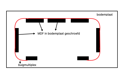

Bekijk bijlage 93530
Ik moet nog een beetje wennen aan de Nederlandse woordenschat (ik ben Belg :) ).
Wat is een "klosje"?
Ik heb even een schets gemaakt om te kijken of ik het goed begrepen heb:
Stel dat ik zou werken met voorgevormde gebogen multiplex, dan kan ik dit enkel gebruiken om de ronde bochten te maken. Hoe bevestig ik die ronde bochten dan aan de rechte stukken multiplex?
