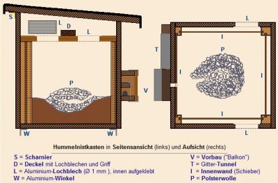

Voor onze gevleugelde vriendjes
Bron: http://www.wildbienen.de/huschutz.htm

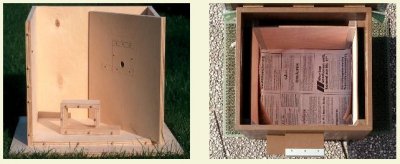

Multiplex 15 mm, vlieggat 18 mm.
Nestmateriaal: Hooi met voor de gang naar het vluchtgat poetskatoen of hondehaar. Er wordt geadviseerd om een kartonnendoos voor de binnenkant te gebruiken, zodat je die weg kunt gooien.
