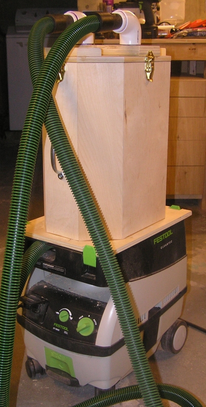

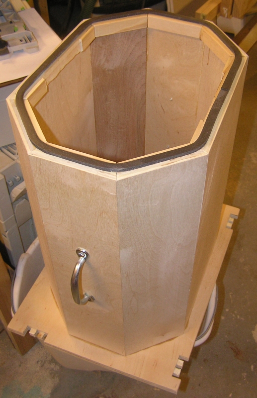

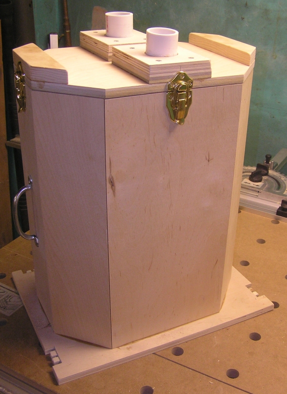

Heel leuk deze zelfbouw cyclonen. Ben er momenteel zelf ook een aan het maken aan de hand van jullie foto's in dit draadje, waarvoor dank. Ik heb dus alleen de 8-hoekige opvangbak gemaakt, zoals de eerste in dit draadje. Nu zie ik overal een soort conische turbo inlaat er bovenop, zoals de laatste foto. Is dit noodzakelijk? En hoe sluiten jullie in hemelsnaam de stofzuigerslangen luchtdicht op het pvc aan?
WR1944
in memoriam
Ik ben begonnen met de achthoekige bak waarbij de in- en uitgang 180 graden t.o.v. elkaar in het deksel waren geplaatst. Dat voldeed al heel behoorlijk. M'n versie 2 was een conische trechter die naar mijn mening beter presteert.
Ik gebruik Festool slangen (anti-statisch) met de aansluitstukken zoals ze op de gereedschappen worden gebruikt. Die passen perfect in de standaard PVC-pijpen.
David80
25 nov 2009
461
Hallo WR,
Bedankt voor je duidelijke uitleg. Ik doe het eerst maar met de eerste oplossing, misschien is dat voldoende. Kan altijd nog later het hele ding 'upgraden'
Alleen het aansluiten van de slangen wordt nog even puzzelen want ik heb geen festool.
