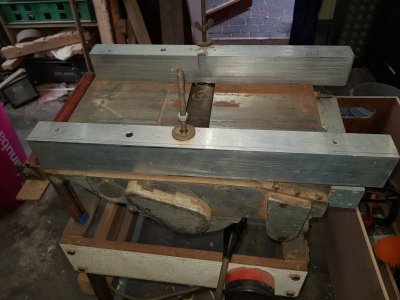

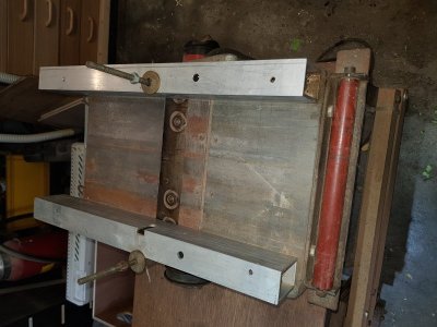

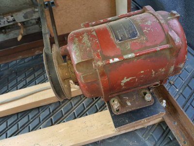

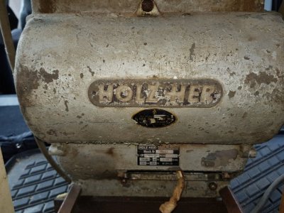

Vandaag via marktplaats een holz-her schaaf bankje aangeschaft. Een mooi klein formaat en volgens mij een degelijk ding, Zeker qua gewicht. Kan er op internet weinig over vinden. kan iemand hier iets over vertellen?
De bedoeling is om hem een gehele revisie te geven.

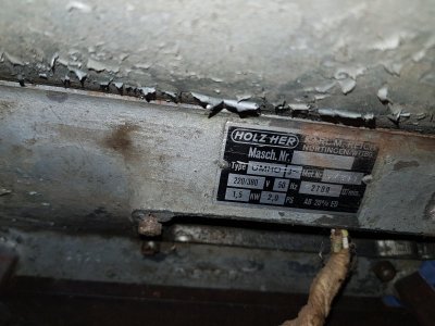

Dat is een knap stukje huisvlijt. Dit was een handschaafmachine op krachtstroom. Schaafbreedte 26 cm. Schaafmessen moeilijk te krijgen. Gemaakt om balken op locatie te schaven, bv voor duitse vakwerkhuizen.

Vandaar dat ik er ook zo niks over vond. Afijn hij volstaat wel aan mijn verwachtingen en doet wat hij moet doen. De messen moeten wel geslepen worden maar zijn verder nog prima.

Bij het eerste plaatje kreeg ik ook al gelijk het idee dat het een handschaafmachine was.
Ga je hem nu als vlakbank gebruiken?

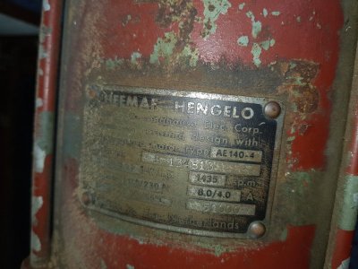

Het lijkt erop als ik de Ebay foto's bekijk, dat de beitelas ook de motor is. Er zitten sleepcontacten op namelijk, en de beitelas is wel erg groot in diameter.
Op jou machine is kennelijk een poelie gemonteerd en een externe motor geplaatst. Er zijn wel mogelijkheden om hier een leuk vlakbankje van te maken, maar ik heb een paar kanttekeningen.
-Kijk bij dit soort zelfgekluste machines erg goed uit dat er geen gevaarlijke situaties zijn ontstaan door het weghalen van veiligheden en het constuctief verkeerd aanpassen.

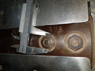

-De beitelas heeft messen die met bouten van buitenaf geschroefd zijn, die bouten moeten in goede staat verkeren. Vervang ze voor 10.9 of 12.9 (sterkteklasse) bouten om te voorkomen dat je de beitels om je oren krijgt.
-De messen moet je mogelijk op maat laten maken, de machine is te oud om nog messen te verkrijgen. Mogelijk passen messen van een vlakvandiktebank, als je kan achterhalen wat de maatvoering is. Hier kan een kostenplaatje aan zitten.
-Het is een echt opknapproject waar je tijd, moeite en geld in moet steken, de machine is dat alleen voor jezelf waard, hij gaat het investeren bij verkoop niet opleveren.

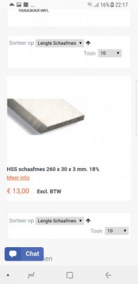

De messen zitten ieder met 4 bouten/moeten vast. Krijg de indruk dat dit, net als de rest van de machine, wel goed zit.
De messen kunnen nieuw worden geleverd door rs tools.
