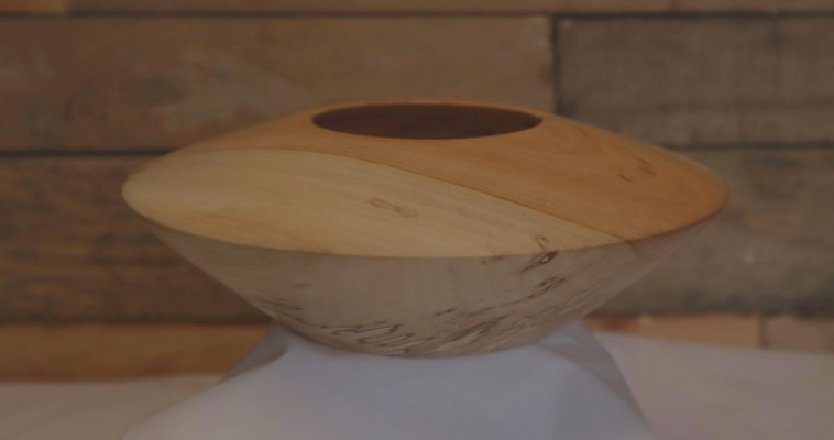

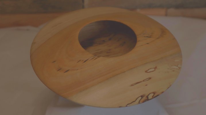

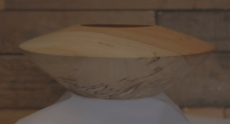

Naast vormen en afwerking, moet ik ook nog oefenen met uithollen. Dit stuk zilverberk met slaap leek mij ideaal voor een holle vorm.
Het uithollen ging best goed, alleen had ik hier last om het stuk bodem in het center mooi glad te krijgen.
Ik kon er nogal moeilijk aan met schuurmiddelen en om nog een beitel of zo te gebruiken was ik te bang om de dunne bovenkant te raken :rolleyes: .
Als iemand hier nog tips voor heeft, zijn die zeker welkom.

Ik heb op IG gezien dat een engelse houtdraaier (naam xyz) een schuurschijfje monteert op een speedboorverlengstuk en zo de bodem bereikt. Aandrijving met boortol maar niet te rap. Mooie holle vorm trouwens..

Dat lijkt mij ook de beste methode. Ik gebruik de negative rake scrapers van Hope en dat gaat als de holle vorm niet al te diep is wel goed. Maar naar het center toe wordt dat lastig ivm de snelheid die daar nog over is. Mooie vorm (y)

bedankt voor de tips. ik had ook zoiets bedacht. niet ideaal, maar je moet er iets voor over hebben ;)
