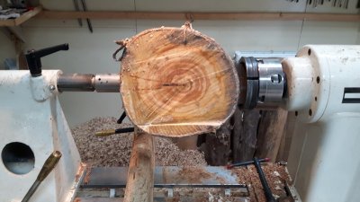

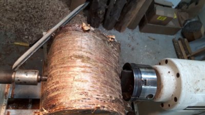

Ik had een kersenboom hier in de buurt omgezaagd voor een tourtje in Engeland. De stukken die over waren hebben we in de laatste holle vormen cursus gebruikt. Daarna was er nog 1 stuk over... Die was voor mij...
En dit is de weg er naar toe:

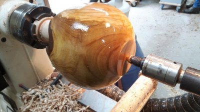

Stuk hout in de bank. Ik span dat stuk dan tussen de centers. Aan 1 kant gebruik ik de "big spur" zodat ik voldoende "drive" heb. Dit laat mij bovendien de mogelijkheid om nog wat te corrigeren aan de vorm.
Dan komt er een periode dat ik foto's vergeet te maken... :-0

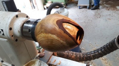

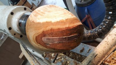

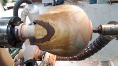

Dan draai ik het stuk om. De voet die ik net aan de kant van de losse kop aan de kers heb gestoken zit nu in de vierklauw en de bovenkant is gedraaid
Hier heb ik een gat in het center van het hout geboord, de dubbele rand vorm gegeven en de rest uitgehold. Het stuk tussen de schors (de binnenste vorm) kan uiteraard niet gedraaid worden. Hier zijn wat Pfeil beiteltjes en schuurpapier nodig....
Als alles naar tevredenheid is uitgehold en de wanddikte is overal ongeveer hetzelfde draai ik het stuk om.

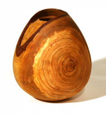

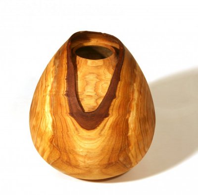

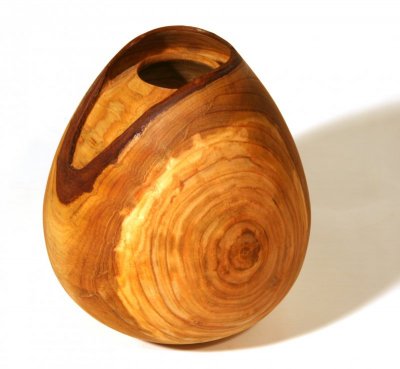

De voet vond ik nl veel te groot.... die moest kleiner... Als het geheel dan vet in de olie staat druk ik nog eens af...

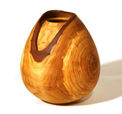

En niet veel later is de "vaas" klaar en ziet ie er uit als op de eerste foto's.

Geweldig Ronald,
Alweer een idee voor mijn to-do-list :cool:
Ik neem aan dat het hout nog nat was..... wil je tzt nog een foto plaatsen als de vaas droog is ?

Mooi stappenplan. En het detail van de undercut met de binnenste vorm is knap.
Ronny
Prachtige vaas Ronald, een vaas met mooi een decolleté:)
