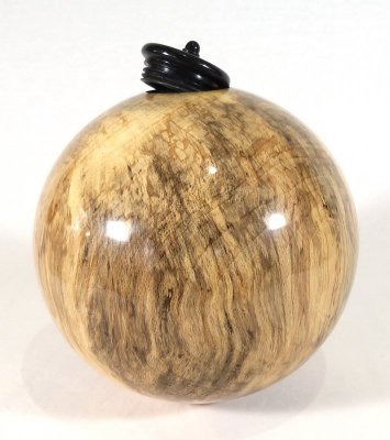

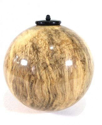

De bol (beuk) is ongeveer 23 cm. Het deksel van ebben. De draad heeft een stijging van 3,5 mm en vorm en deksel zijn afgewerkt met Chestnut hoogglans Acryllak en daarna gepolijst met Yorkshire grit Wit. (ik ga daar nog eens een filmpje over proberen te maken... hoe ik de lampen boven het werkstuk gebruik om mooi te polijsten... lijkt me erg leuk...)

Mooi gedaan Ronald , kun je aan jou wel overlaten .
Maar je bedoeld zeker een spoed van 3.5 mm .
Heb je ook een foto van bovenaf .
Groetjes Willem

Erg mooie bol en dito mooie stop (maar ik bewaar nog pijnlijke herinneringen aan mijn eerste draadstrelen, dat komt weer een beetje boven)..
