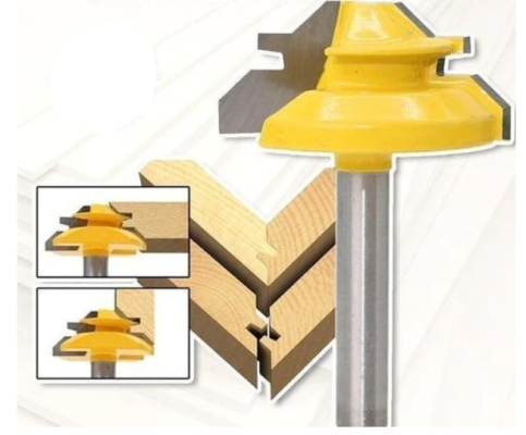

Ik wil van eikenhouten planken een imitatie eikenhouten moederbalk maken in een schuur. Dat kan door planken in verstek te lijmen maar er is ook een zgn 45 graden verstekfrees in de handel: Deze: 1700056886355.png
Iemand ervaring met zo'n frees? Kun je hier strakke verstekken mee maken?

De frezen die je bij Ali koopt zijn niet nauwkeurig genoeg.
Zit te veel speling in de verbindingen.
Als je dat wilt zal je een gerenommeerd merk moeten kopen.

Ik heb zo'n frees van Felder voor in mijn freestafel (asgat 30 mm). Werkt super strak stevig en een heel mooi resultaat. Aanrader...

Ik heb deze frees ook van ali.
werkt perfect maar het afstellen is een precies werkje.
Het makkelijkst is een zaagtafel of invalzaag en dan op 46° zagen zodat ze goed aansluiten.

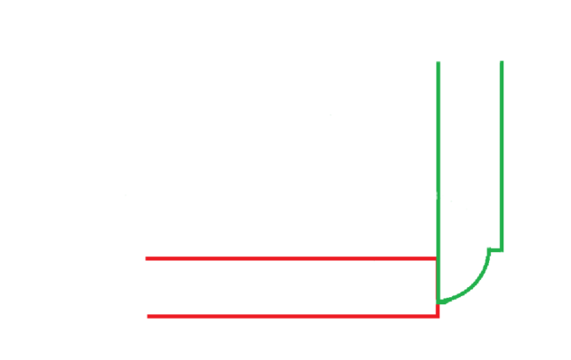

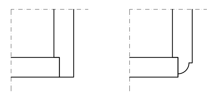

Bij mij in huis zitten sierbalken met een profiel aan de hoeken. De opbouw is vrij simpel en robuust waarbij je alleen de verticale plank een profiel geeft en het geheel met een simpele lijm verbinding in elkaar zet:
Een dergelijk profiel moet natuurlijk wel je smaak zijn.

Zo een verstekfrees luistert heel nauw. Een beetje meer of minder druk op de bovenfrees geeft een afwijking. Eigenlijk heb je een aanvoerapparaat nodig om een mooi resultaat te bereiken.
Gewoon mooi onder 45° zagen en in de hoek een lat lijmen. Of tussenschotten zetten. Hoe eenvoudiger de bewerkingen, hoe minder er mis kan lopen.

ik vind een kleine sponning handig voor het samenstellen
dat kan met en zonder duivejager
