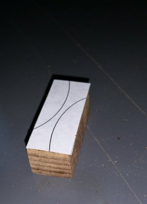

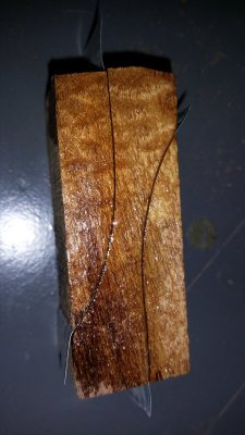

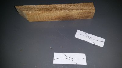

Stukje zebrano uit Zwolle, van de open dag verleden jaar bij Rick en een geprint malletje. Er liggen er 2 maar ik ben begonnen er 1 te gebruiken, de volgende doe ik met 2. Simpel houden eerst, zo handig ben ik er niet mee.
Malletje lijmen op het hout.

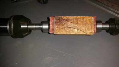

2 keer op het lijntje gezaagd en stukjes weer aan elkaar gelijmd met een stripje aluminium ertussen van een leeg bierblikje. Vreselijk om verplicht een biertje te moeten drinken :).

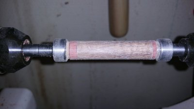

2 kopstukjes er nog op gelijmd en hup, op de nieuwe mandrel, gelijk even testen. (werkte heerlijk)

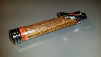

Gedraaid, geschuurd (tot 4k) en daarna afwerken met danish oil en 2 laagjes shella.

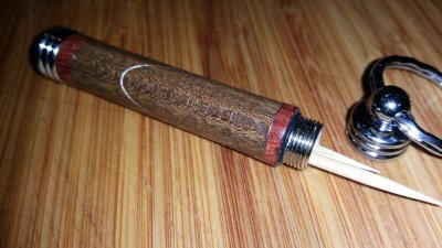

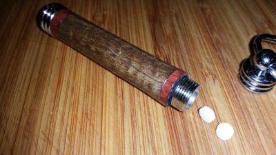

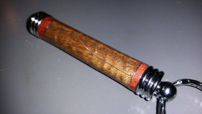

En klaar na assemblage

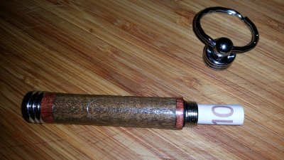

Uitermate geschikt om een paar tandenstokers, zoetjes/pillen of wat geld mee te nemen als je je portemonnee een keer niet wil meeslepen, ik heb dat als ik ga wandelen. Deze zal gebruikt gaan worden voor zoetjes, mijn moeder zoekt al tijden een handig ding daarvoor en zij krijgt het hangertje morgen.

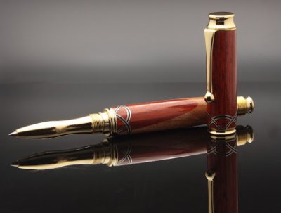

Ik vind dat filmpje (had hem eerder gezien) het toonbeeld van te ver doordraven. De techniek van een keltische knoop is erg leuk maar wat RJBwoodturner doet is wat meerdere van zijn collega's op YouTube doen, het gaat puur nog om het kunstje en niet meer om het te maken ding.
Een techniek als deze vind ik mooi als het in verhouding staat tot het werkstuk. Dus als ik een knoop maak op een pen, dan heb ik liever dat het net aan zichtbaar is, dan dat het gelijk de enige blikvanger is. Zoals bijvoorbeeld op onderstaand plaatje welke ik op een Amrikaans forum tegenkwam. Wel een mooie techniek gebruiken, en dan nog superstrak ook, maar het hout en de pen blijven op nummer 1. Oftewel de techniek is ondergeschikt aan het eindresultaat.
