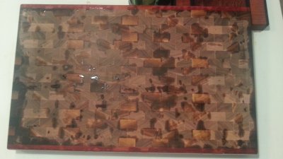

In dit draadje werd ook geschreven over iemand die zoveel olie gebruikte dat het er aan de onderkant weer uitkwam
tja dan word je nieuwsgjerig he...
inmiddels heb ik 1/3 fles aan olie gebruikt
en dit is het resultaat aan de onderkant (daar heb ik nog niks gesmeerd)
ik was blij om dit te zien, een teken dat het de goede kant op gaat

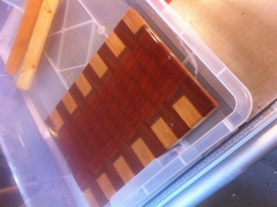

Net als mijn grote voorbeeld MTMWood, dompel ik de snijplank onder in de paraffineolie en laat dat een nacht staan.
De volgende dag laten uit druipen. Na ongeveer 4 planken moet er een liter bij.
Zit het verschil, een liter van Wim en ongeveer 250 ml bij mij in de soort olie?

Maya, heb je wel eens dezelfde planken een dag of wat later nog eens in de olie gelegd om te zien of ze nog olie opnemen ?
Prein, in 1 avond...dat gaat wel snel dan, ik ben nu al een dag of 3 aan het smeren
Hoe dik zijn die planken van jou ?
12.332
3.454
Bekijk bijlage 30181
Was iets minder dan een liter. Maar ik had wel het vierde flesje nodig. Het beukenhout is 5 cm dik en was erg droog. Dit is in een week of drie opgebracht.

Mijn planken zijn een cm of 3,5-4. Je kan prima verder smeren als de olie nog niet opgedroogd is, zolang het er maar niet af loopt langs de zijkanten.
Niet geprobeerd later nog met veel olie in te smeren. Wel onderhoudslaagjes natuurlijk. Ik denk dat ie verzadigd is omdat hij aan de onderkant praktisch helemaal nat was na het insmeren van de bovenkant.
