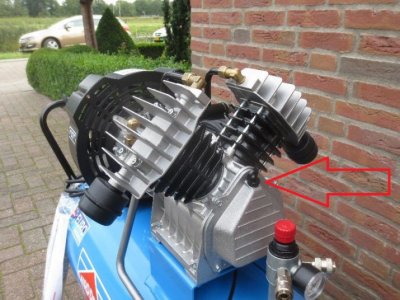

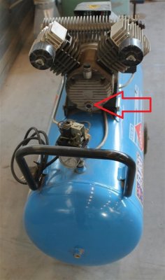

Als het goed is heb je er een kijkglasje of peilstok op (zie foto's) .Meestal is het gewoon SEA 30 olie, maar Datona verkoopt speciale olie hiervoor in de hoeveelheid van 0,6 liter.

Ik had inderdaad een kijkglaasje, de olie is inmiddels vervangen
Er ging iets van 0.25 in (zoveel kwam er ook uit ook)
Aangezien de olie vrij donker was, doe ik hem van de week nog een keer verversen (er blijven altijd resten zitten)
Ik heb een fles van 1 liter gekocht (compressor olie http://probin.com/tf-990-0-8710128000012-02218.html) dus ik kan er nog wel even mee voort

Lijkt mij wel een goeie olie toe maar vergis je niet in de term '' hoeveel er uit komt moet er ook weer in"
maar hou het kijkglas of peilstok als maat.
Want het kan toch ook zo zijn dat ie olie verliest langs de zuigerveren of keerringen
en dan bestaat de kans dat ie na verloop van tijd op een te laag peil komt, of zie ik dat helemaal verkeerd?.

nee daar heb je gelijk in
er ging we iets meer in, maar dat was niet heel veel, en alles via het kijkglas
Die hield ik toch we in de gaten
