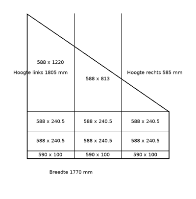

Ik heb de fantastische domino 500
Nu ben ik een kast aan het maken onder een schuine wand, hier onder het voor aanzicht.
De haakse hoeken zijn prima uiteraard, maar ik kom er niet uit om met mijn domino 500 de bovenste horizontale plank te verbinden met de staande verticale.
Heeft iemand een goede beschrijving van hoe dat te doen of is het simpel weg niet mogelijk?

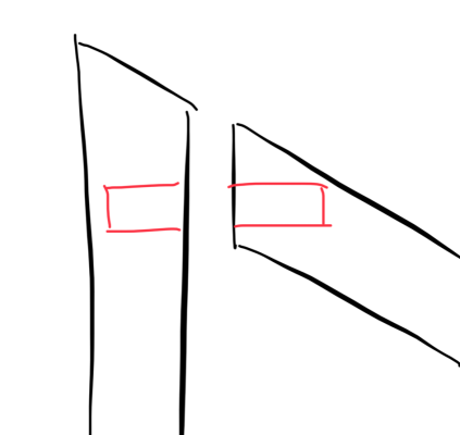

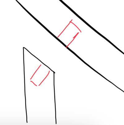

jorisvh
normaal gezien frees je verbinders zoals lamellen of koekjes of deuvels loodrecht op het vlak van de koppeling.
je gebruikt dan de verstelbare hoekaanslag om in de staander te frezen
als de hoek te stomp wordt, frees je al snel door de plaat heen, dan kan je beter de staander laten doorlopen en frees je met de verstelbare hoekaanslag aan de kant van de ligger.

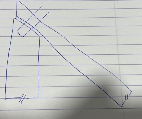

moet je dat ding insitu monteren?
of kun je voor het op de plek schuiven die kast in zijn geheel in de kamer monteren?
als het quick en dirty mag en je wilt perse domino's gebruiken (ik zou hier gewoon schroeven) dan kun je ook gewoon van buitenaf door de schuine plank heen zo de staander in.
Zo zie ik wel eens mensen heel snel een kastje in elkaar zetten met domino's, gewoon tegenelkaar en dan door de ene plaat heen zo in de andere. Schroeven is allicht net zo snel maar ik begreep dat dit wel eens gedaan wordt om het spul op een andere lokatie snel te kunnen monteren waarbij de domino's voor de uitlijning zorgen.

Schroeven gebruiken, hiervoor is een domino niet geschikt.
Zelf klemde ik de delen eerst en daarna een paar deuvels erin geboord van bovenaf recht in de zijwand.
daarna een paar schroeven.
Alleen schroeven trekt de bovenste plank naar beneden door de schuine hoek.
