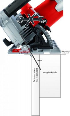

De plaat rechtop zetten, er een dikke balk achter klemmen en het geheel weer in een werkbank klemmen of aan een dikke tafel vastmaken.
Geleiderail erboven op en met een hoek van 40 graden zagen. Zaagblad niet te diep zodat je niet in de klemmen waarmee je de balk vastzet zaagt.
Of bij een zagerij vragen of ze het voor je doen.

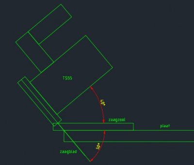

Je schrijft ongeveer 50 graden
je zaag gaat tot 45 graden ?
Dan zou ik de liniaal op het werkstuk leggen en dan de kant waar je niet zaagt ophogen met een lat totdat je ongeveer 5 graden hebt en dan vastklemmen.
Invalzaag op 45 graden en zagen maar.

Nee. Dan blijft het gewoon 40 graden.
De optie van Toxiq lijkt me het makkelijkst. Zo houd je de meeste steun.
+ 1 - ik zou alleen wiggen maken om de liniaal (op meerdere punten) over de gehele breedte te ondersteunen.

Correct, mijn invalzaag gaat tot 45graden. Volgens tekening en dan wiggen van 5graden onder de geleider gaan we eens proberen. Hopelijk blijft de splinterstrip gespaard...

Ik denk dat met wiggen je zaag uit de rail valt. Ik zou kiezen voor de eerste suggestie: blad verticaal, balk er tegen aan (balk verbreden met een plank) en dan zagen onder 40 graden.

Deze is al eerder langs gekomen en toen heb ik al eens een tekening gemaakt, in de tekening staat alleen 60 graden ipv 50

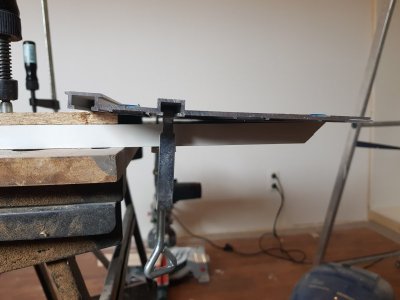

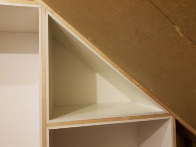

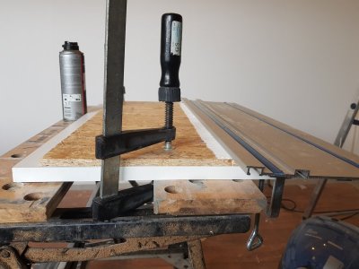

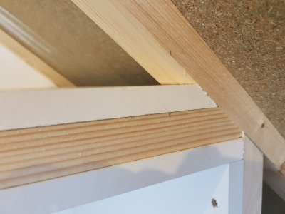

Het is perfect gelukt! Heb een plankje van ongeveer 5mm (komt neer op 5graden) over de gehele lengte van het te zagen stuk onder de geleider gelegd. Alleen aan de achterkant van de geleider en zit ongeveer 1cm eronder. Rail vastgezet aan de plank en de rest ook met lijmklemmen. Kantelbeveiliging erop en de rail ingevet en de zaag op 45 graden.
Brrod
12 feb 2019
35
Bij deze de foto's
