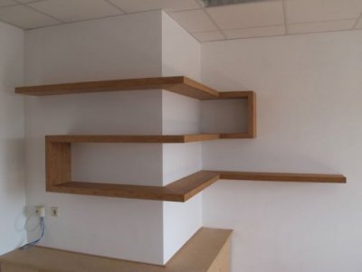

Hoi,
Ik kwam op internet een leuk idee voor een boekenplank tegen, zie hieronder.
Maar op de foto zie je geen steunen, ik vermoed dat er met een draadstang gewerkt is die achteraan in het hout vastgemaakt is? Of zijn er andere mogelijkheden om zoiets quasi onzichtbaar op te hangen.
Heeft er iemand tips hoe je dit het best aanpakt?
gr,
Tom
Inderdaad m.i. met pinnen in de muur, als je goed kijkt zie je op de hoeken een verstek.
Groet pel.

Je kunt hiervoor gewoon nastelbare dragertjes bestellen. Gewoon met overmaat inboren in de achterzijde en stellen. Dragertjes zet je met 2 schroeven vast in de muur.
(De getoonde planken zat wat meer freeswerk aan... ;) )

Bedankt voor jullie antwoorden.
Dus die lange pin van de plankdrager zet je vast in het hout, en met 2 vijzen + bijhorende plug in de muur? Als dat bedoeld is als boekenrek (bv. 25 cm diepte), kan dat dan wel veel gewicht dragen?
En hoe doe je het praktisch? eerst afmeten op de muur, gaten boren, plankdrager bevestigen.
Dan afmeten/aftekenen waar de platen in de boekenplank moeten komen. En dan de boekenplank in 1x in duwen (en hopen dat het overal tot op de mm past) ?
en "Met overmaat inboren", bedoel je dan dat je ervoor zorgt dat je achteraan de plank een stukje extra uitfreest, zodat de plank volledig aansluit op de muur?

Emilio vraagje, heb je het hout met de brander bewerkt?

Die plankendragers zijn natuurlijk maar de helft v.h. verhaal omdat de leggers op de foto om een hoek heen zitten. Dus, ofwel zijn de planken "voor-achter" niet ondersteund en de planken "links-rechts" wel, of omgekeerd, ofwel zijn de leggers in drie delen gemonteerd (met een koekje of deuvel(s) in de verstekken?).

We hebben eerst de gaten in de planken geboord, sleufgaten in de breedte (nodig ivm plaatsen als geheel) en een aantal mm's overmaat in de hoogte. De steunen kun je neigen en dus aan de voorzijde hoger stellen.
Je zet vervolgens een horizontale lijn op de muur, meet de positie van de steunen uit en zet ze vast. Even stellen met het waterpas en klaar. Dan de plankdelen (horizontale hoek en 1x staande deel reeds verlijmd, zwaar!) plaatsen en nastellen. Domino's inlijmen en delen koppelen, je hoeft zo alleen vertikaal te klemmen, wat al lastig genoeg is.
De vertikale delen hebben geen dragers, het geheel hangt op de planken.

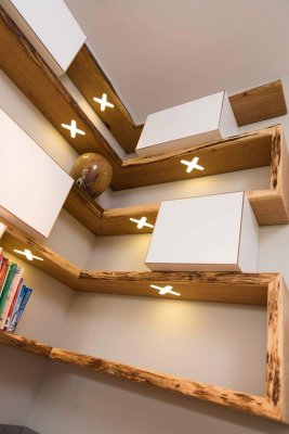

@pel; de randen zijn live-edge en dit zijn de natuurlijke verkleuringen van de randen.

Mooi gemaakt Emilio.
En ook gave verlichting. Waar heb je die vandaan?
Dank je!
De verlichting is een eigen ontwikkeling, we hebben eea zo gedetailleerd dat deze geheel kaderloos in de plank is opgenomen. We waren zelf ook best tevreden over het resultaat.
