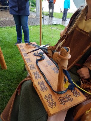

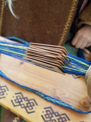

Afgelopen zaterdag in het Archeon geweest tijdens de grijze jager dag. Mijn vrouw vind weven leuk en daar lieten ze de oude manier van weven zien hoe de vikingen het ook al deden. Tja... er brulde een mijn man maakt dat wel (dus ik stond erg hard nee te schudden maar je raad het al) Heb foto gemaakt hoe het in elkaar zit (na vragen of het mocht)
Hieronder het weef apparaat

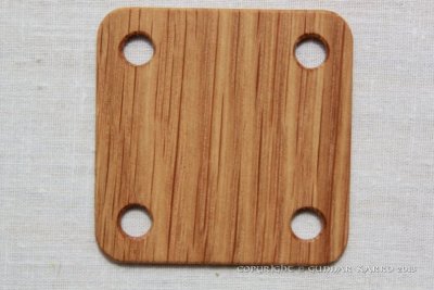

Het gaat dus om het maken van de kaartjes zoals onderstaande voorbeeld foto. Onderstaande is gemaakt van eikenhout en denk 2mm dik? sowieso moet het 5x5 cm worden (na advies van de mevrouw op het Archeon).
Je kan ze redelijk goedkoop kopen maar ja... je kan alles wel kopen :)

Maakt het nog uit denk je in welke richting de nerf gaat. Ik heb met bijvoorbeeld hardhout gemerkt dat dit heel snel breekt als je er dunne plakjes van zaagt. Dunne plakjes zagen lukt wel nu ik in het bezig van de lintzaag ben :)

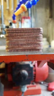

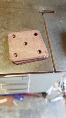

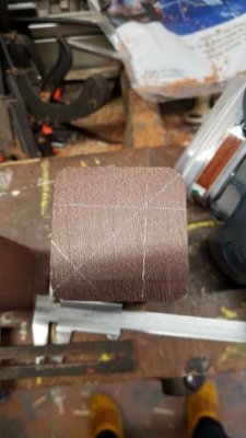

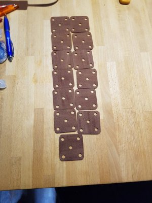

Goed avondje klooien in de schuur , 2 zijkanten van mijn duimen weg geschuurd en mevrouw heeft 13 :) weefkaarten. Ondertussen ook nog een brood gebakken (doe ik ook dagelijks)
Blokje 50x50x190 klaar , kanten afgerond met bovenfrees
bovenkant
voor aanzicht
Geschuurd en schoon gewreven met vochtige doek
Ja ik hoor jullie Foto of het is niet gebeurd.. zie daar het brood.

Hey tuoh,
Is eiken niet geschikter? Ik wil sowieso wat bij masave hout kopen. Dit was een probeersel en ik heb er 1 fijn geknepen zodat de vrouw weet hoe kwetsbaar ze zijn. Ik had er al rekening mee gehouden dus dit zijn gewoon probeersels om te kijken of het lukte zo dun me lintzaag te verzagen. Dat lukt dus :) nu nog juiste hout erbij zoeken.
De vikingen maakten het niet van hout maar van botten. Maar ja ik heb geen botten liggen :)

Het gaat niet zo zeer om het hout maar om de richting van de nerf. Je moet het in de lengte zagen dus met de nerf mee.

Ik zaag het met de lintzaag niet op een zaagtafel.

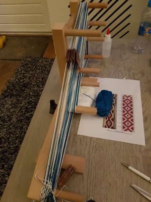

Zoals je ziet vrouw heeft reeds een patroon uitgezocht en is op een ander weefding de plaatjes aan het zetten. Vind het maar ingewikkeld wat zij doet.
Van dit weefding wil ik dus wel een tekening maken als er interesse in is.

Eik is door de aanwezigheid van mergstralen nogal kwetsbaar voor breuk, zeker bij dunne delen. Dan is bijvoorbeeld beuk een veel beter alternatief. Maar dat klieft dan weer lastig.
Bij lariks heb je het beste uit twee werelden, redelijk hard, taai, en klieft toch makkelijk.
