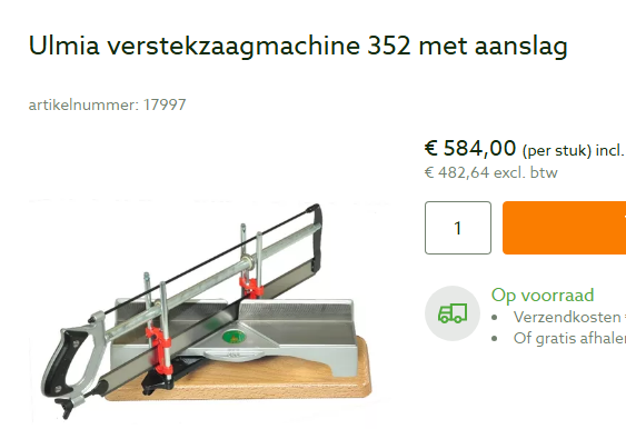

Je hoeft zo'n ding toch niet nieuw te kopen? Ik heb er 2. De duurste was iets van 5 of 6 euro. De andere was gratis.

Dat was een bijzonder goede deal. De prijs die ik zojuist tegenkwam was 500+ euro (zie plaatje). En mee eens, ik koop met alle plezier tweedehands, zeker als zoiets als dit voor 1% van de aankoopprijs voorbij komt.
12.879
3.759
Ze staan vaak op Marktplaats voor weinig. Of je ze kan scoren voor de prijs die chevy aangeeft, is de vraag. Voor enkele tientjes zie ik ze wel eens voorbij komen. Zijn ze nog goedkoper, dan is chevy je waarschijnlijk voor.:ROFLMAO:
