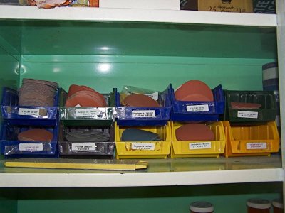

Ik heb een hekel aan schuren, maar kan het niet zonder doen, zo Ik gebruik mechanische help, en als het niet anders kan hand schuur ik ook nog wel eens een keer.
Zo Ik heb vandaag een stel foto’s gemaakt om te laten zien wat Ik gebruik en ook een beetje hoe, maar dat kun je zelf wel uitvinden als je even daar over denkt.

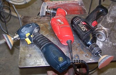

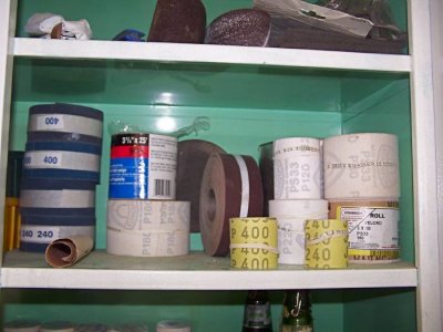

Eerst zo’n beetje mijn voorraad schuurpapier/rollen en disks, dan mijn mandrels die Ik in mijn boormachines klem of in mijn motor met chuck.
Ik koop de goedkoopste boormachines waneer ze extra zijn afgeprijsd, de rode is het makkelijkste voor de binnenkant van schalen, maar een rechte werk ook.
Velcro & handsanding paper.jpg Velcro disks.jpg Sanding mandrells.jpg sanding drills.jpg

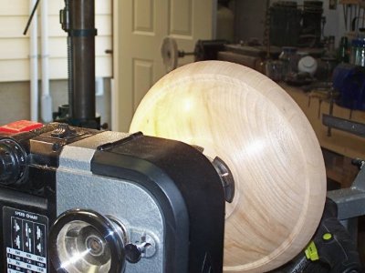

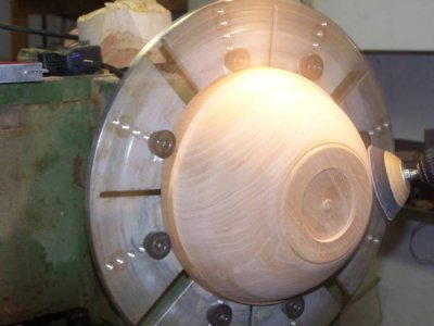

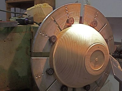

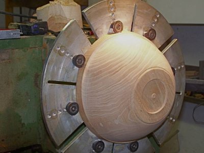

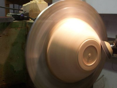

Deze schaal heb Ik eventjes rond gedraaid, hij is ovaal en maar 4 doppen houden hem vast, mandrel in de boormachine en schuren in reverse, links om en dan rechtsom, en met fijner papier elke keer (de schuurschijven worden met velcro vastgehouden), schuren doe je met langzaam draaiende werkstuk en schuurschijf, geloof me maar.

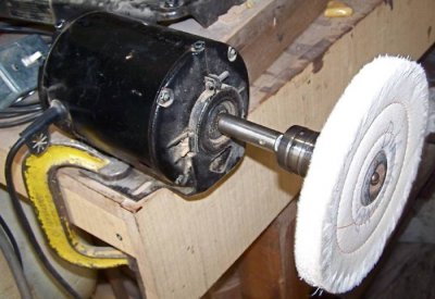

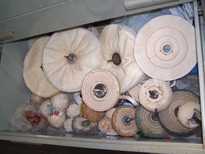

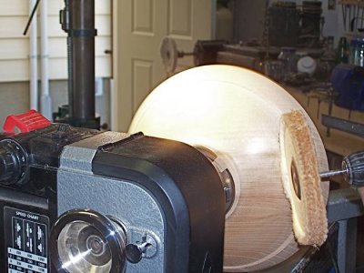

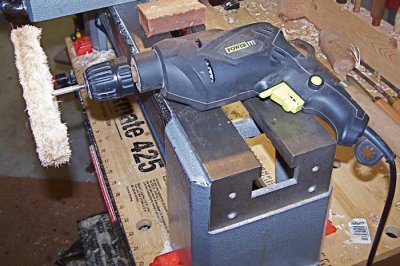

Na je fijnste papier polijst je het hout (Ik doe dat en later ook de finish) Ik heb verschillende maten buffers grote zelf gemaakt met verschillend materiaal, harder en zachter.
De andere heb Ik gekocht en de mandrels er voor gemaakt van bouten met grote dunne koppen en revetten, ( Ik vond goede maten die gebruikt worden als verstelbare voeten in oude wasmachines, op het schrot of bij de verkoper die de oude mee terug neemt.
Drill with buffer.jpg Electric motor with buffer.jpg Larger & smaller buffers.jpg polishing with drill.jpg Polished one step.jpg
