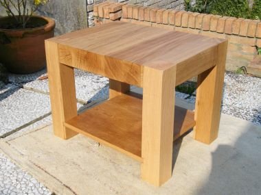

Een bijzettafel komt weinig kracht op. Elke verbinding is dus al snel goed genoeg.
Heb zelf een tafeltje gemaakt met als verbinding één verticale lamel. Een slechte verbinding volgens de regels van de houtbewerking, maar het functioneert al 8 jaar prima.

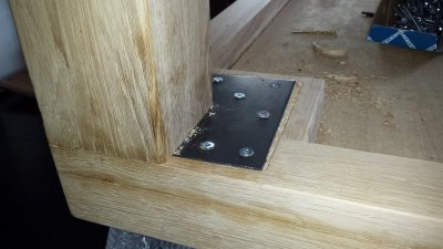

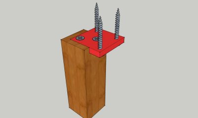

Zou de bovenkant inkepen en daar een plaatje multiplex inschroeven wat iets groter is. Dan het multiplex vast schroeven aan de tafel.
Ja ik weet het verhouding schroeven poot is niet echt je van het, sorry

Halo,
Esthetisch vind ik dit een mooie oplossing. De poten "breken" de structuur van het blad. Dat is bij de originele versie ook het geval.
Waarschijnlijk wordt het tafeltje ook misbruikt als krukje (er komen zwenkwielen onder) kan deze verbinding die krachten ook hebben?
Bekijk bijlage 63570
Aha, Duidelijk. Mooie sketchup. Dit is inderdaad een oplossing. Maar wat ik was vergeten te melden is dat er zwenkwielen onder komen.
Kan deze constructie ook die zijwaartse krachten aan?
fantic
22 mrt 2015
1.419
301
Bij zijwaartse bewegingen zoals van een tafel met wielen zou ik zeker voor de metalen plaat gaan, die kan dat zeker hebben, als je maar zogrt dat je schroeven in de poot zelf lang genoeg zijn.
En ook nog wat lijm tussen de hout/hout stuk? of heeft dat geen zin. Gevoelsmatig komt het dan strakker tegen elkaar.
Eens. Zeker zo'n klein tafeltje wordt anders erg saai. Dat plankje onderin maakt het steviger. Ik zou de volgende keer het anders doen. Met een paar flinke deuvels of met een stokschroef (demontabel):
Als het blad nog niet in één geheel is, kan je in twee richtingen de poten met deuvels vastzetten. Bij mijn tafeltje komt het hout van een oude dikke salontafel.
Zou dan wel een ring er achter maken van een half stukje pijp. Zoals met aanrechtblad verlengers / koppelaars. Ook met een verlengmoer heb je meer kracht om vast te zetten.

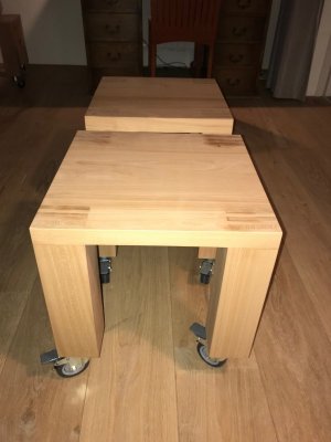

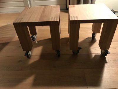

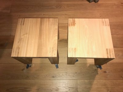

Ter afronding een paar foto´s van het eindresultaat.
Uiteindelijk toch gemaakt zoals ik het voor ogen had. (geïnspireerd door pilat en pilat)
Het was een lang proces, van onbekant schaaldeel iepen naar bijzettafel, maar de moeite waard.
Heel veel van geleerd, af en toe bloed zweet en tranen, maar zeer leerzaam en leuk.
Als je van dichtbij bekijkt nog genoeg schoonheidsfautjes, maar ik ben zeer tevreden (en mijn vrouw, opdrachtgeefster, ook.;))
