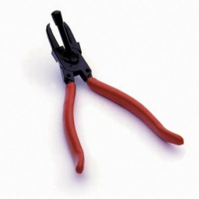

Foto is niet superduidelijk, maar deze heeft heel geniepige bekken. Het steeltje is om over te kantelen zoals een klauwhamer doet, maar goed knijpen en dan gewoon trekken lukt me meestal ook wel.
Er zijn nog wat van dit soort tangen. De ene keer is model a prettiger en een andere keer b.
't is meubelstoffeerders gereedschap, wie het in NL verkoopt weet ik helaas niet.
Uitboren zou ik ook niet aan beginnen, precies zoals Toxiq schrijft, je schiet van de harde spijker af in het zachtere hout.
EDIT: http://www.meubelstoffenvoordeel.nl/Meubelstoffen/Moebelstoffe/Gereedschap/Nietenverwijderaars.html
Is trouwens ook het merk wat ik heb. Goed gereedschap. Die bek moet natuurlijk flink sterk zijn, hard genoeg om in het metaal te kunnen drukken, maar ook weer niet te bros.
