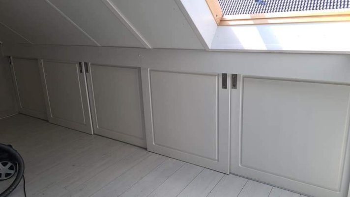

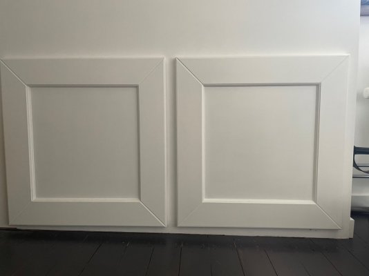

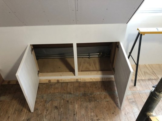

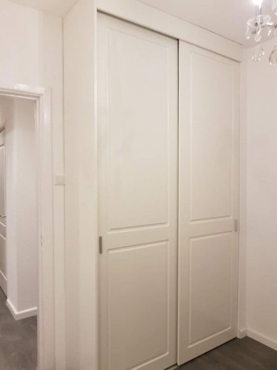

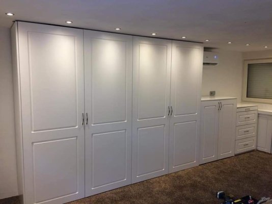

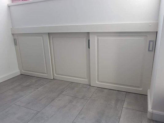

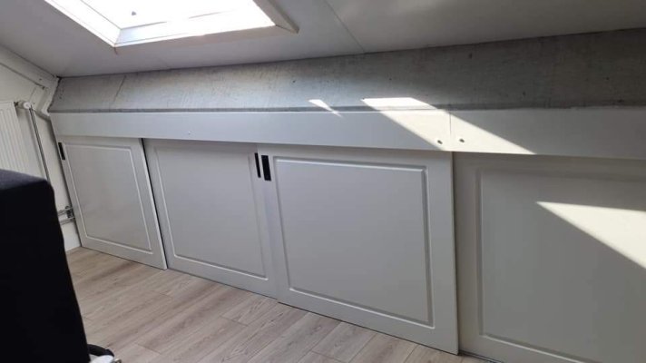

Ik wil graag dit soort deurtjes laten maken of ergens kopen. Echter weet ik niet hoe dit soort deurtjes genoemd worden met dat mooie randje er in gefrezen. Wie weet hoe dit design heet en waar ik dit eventueel kan kopen of laten maken? Ik wil met name die kleine schuif deurtjes hebben voor op zolder bij het knieschot.

dat dit een speciale naam heeft, denk ik niet
het is gewoon een rechthoekige plaat (mdf vermoed ik), waarin een rand gefreesd is
om die reden verwacht ik niet dat je die kant en klaar kan kopen
omwille van de afmetingen die op je knieschot aangepast moeten zijn, wordt dit maatwerk
eenvoudig zelf te maken (hoe je uitgerust bent, weten we niet)
anders aan een collega of een maatwerkbedrijf vragen

De randen lijken hier inderdaad te zijn gefreesd. Zo wordt een massieve plaat bewerkt om de suggestie te wekken dat het een samengestelde paneeldeur is. Paneeldeur is dus de term waar je naar zocht.

achter de witte plank zit een geleiderail / ophangsysteem. Op de grond ligt een profiel waar de deuren invallen. Ik vermoed dat het een standaard ophangconstructie is dat je bij de gamma / praxis kan kopen. Je hebt hier, mijn inziens, niet te maken met een hoogwaardige constructie. Afhankelijk van je eigen vaardigheden kan je dit zelf maken.

Klopt helemaal. Ik wil de deurtjes ergens aanschaffen, maar het ophangconstructie zelf monteren. Vandaar deze post om te kijken waar ik deze deurtjes kan kopen.

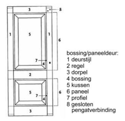

wil je echte paneeldeuren?
paneeldeuren zijn “uitgevonden” om in massief hout een stabiele deur te kunnen maken. als je toch gaat lakken is MDF allicht een betere keuze dan massief en dan vervalt de structurele reden voor een echte paneeldeur (samengesteld uit aparte regels stijlen en panelen dus)

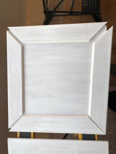

Ik weet niet wat je aan gereedschap hebt, maar met een cirkel- of invalzaag en een frees kun je dit vrij makkelijk zelf maken.
Zelf heb ik ook soortgelijke deurtjes gemaakt. ik moest er 8 hebben, en omdat elke deur net een andere maat heeft heb ik gekozen om het zelf te doen.
De deurtjes bestaan uit 2 lagen van 12mm mdf.
het effect van een paneeldeur is een beetje gecreerd door er een laag op te plakken.
In de verstekhoeken heb ik een v-groef gefreesd en deze na verlijmen gekit zodat oneffenheden in de naad na schilderen niet meer zichtbaar zijn.

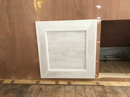

Op de laatste foto lijkt het alsof de groef linkboven en rechtsonder veel meer aanwezig is, dit komt door de lichtinval.
De vloer loopt ook flink af op dit stuk.
Ik mag wel nog een plintje maken zie ik nu...
