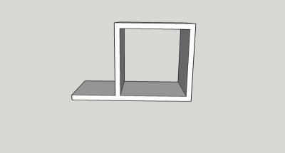

Weet iemand hoe je dit kokerprofiel noemt en waar het te koop is?
Ik weet dat het bestaat, maar ik kan het niet vinden op het www
Het is staal en de maten bij voorkeur 30 mm*30 mm

Koudgewalst Hopprofielen. Warm gewalst Retrosteel. Het profiel zoals je het op je plaatje hebt, is in ijzer niet simpel te maken. Je kan het niet warm walsen en je kan het niet koud walsen en dan dichtlassen.
