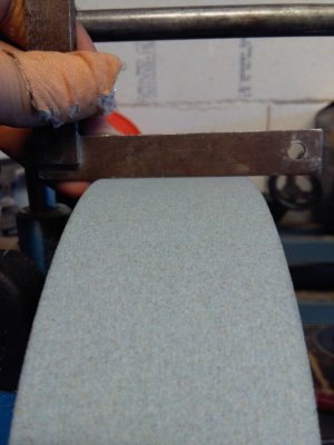

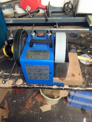

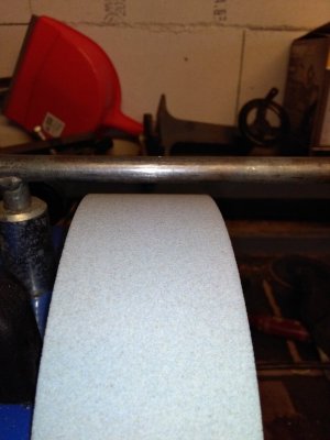

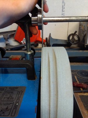

ik heb een manier gevonden door middel van een diamanten steen zaagblad kan ik de steen mooi vlak zetten want er zat namelijk twee diepe groeven in en een ei vorm
het zaagblad past mooi over de steun en zo kan ik rustig de steen bewerken .IMG_20161004_185923.jpgIMG_20161005_173845.jpgIMG_20161005_180126.jpgIMG_20161005_180200.jpg
