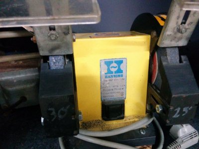

Van mijn vader heb ik volgende elektrische werkbankslijpmachine gekregen:IMG_20170427_213056.jpg
Ik heb helaas geen enkel idee welke grit deze slijpstenen hebben...

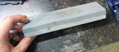

Daarnaast heb ik ook een oliesteen (vermoed ik) gekregen: IMG_20170427_213136.jpg
Maar ook hier heb ik geen enkel idee wat ik juist heb liggen...

- ik start eerst op de slijpmachine, maar ik gebruik enkel de linkse steen met de zwaarste korrel tot ik een uniforme glans heb op de snijkant van de beitels.
- vervolgens leg ik de oliesteen enkele minuten in een bakje water met dreft (heb ik ergens gelezen) en verwijder ik de braam door de beitel vlak op de grove kant van de steen te draaien.

Moet ik naast de grove slijpsteen, ook de minder grove steen gebruiken van de slijpmachine?
Zet ik toch maar best de oliesteen in olie? Welke huis-tuin-keuken olie kan ik hiervoor gebruiken? Gebruik ik ook de steen om de snijkant van de beitels te slijpen na de slijpmachine?

Welkom op het forum Peter, de stenen op je werkbankslijper zijn te grof, die worden vaak alleen in de metaal gebruikt, je moet een witte steen erop zetten 120 gr. De wetsteen in hand is denk ik een watersteen geen oliesteen, daar heb je een grove kant op een een fijne kant aan, je moet alleen de fijne kant gebruiken om af te wetten. Hier op de site zij n vele topics over slijpen en wetten vol getypt lees die maar eens door, veel succes.

Ik heb ook een Hanning slijpmachine. Die doet het al enkele decenia. Wel eigenaardige leunspanen die je erop hebt staan. Maar die zullen waarschijnlijk hun werk wel doen.
Je volgt een cursus houtbewerking, dan zou je er toch uitleg van de leraar mogen krijgen , in verband met slijpen?
Ik veranderde vroege de fijne steen voor een witte met korrel 60. Korrel 80 zou ik ook nog wel gebruiken, maar fijner hoeft niet. Hoe fijner hoe meer warmte ontwikkeling en hoe trager. De ruwe gebruik ik voor puntbeitels voor steen en dit soort materiaal.
Nooit gehoord of gelezen dat men de oliesteen in Dreft zou moeten leggen. Zou ik niet doen.
Na het elektrisch slijpen gebruik ik enkel de fijne kant van een wetsteen, zoals die van jou. Die is zelf al zowat de ruwste steen die je na het electrisch slijpen zou kunnen gebruiken. Als olie gebruik ik lichte naaimachineolie.

Die steen is geen olie- of watersteen zo te zien, maar een carborundumsteen. Grof, snel slijpen (schaatsen, grof snijgereedschap). Voor beitels en schaafbeitels zou ik iets beters/fijners aanschaffen (een stetje bruikbare waterstenen hoeft niet de wereld te kosten); en zoals gezegd, voor die werkbankslijper minimaal een witte aluminiumoxide steen aanschaffen (de gemonteerde carborundumstenen zijn te grof, en bovendien niet geschikt om fatsoenlijk snijgereedschap mee te slijpen (te snel, te heet).

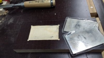

Je kan eventueel iets fijner eindigen. Ik heb fijn nat schuurpapier (1500, 3000) op resten meubelpaneel gelijmd en daar stroken van gezaagd voor de afwerking. Autowinkels hebben naast fijn schuurpapier ook poliermiddel, dat op mdf kan als strop dienen. Al is een blinkende snede geen garantie voor een scherpe snede. Een sterke vergrootglas kan helpen om de afwerking te beoordelen.

slijp je beitels eerst in de juiste hoek ongeveer 30 graden dat kan prima op de rechter steen van je machine.
wel rustig aan zodat de beitel niet verbrand.
(ik zou de meest grove vervangen door een witte zoals hierboven al genoemd)
Vervolgens de vlakke kant van je beitel afbramen (een keer of 10 heen en weer op de meest fijne kan van je wetsteen (wel water gebruiken)
en dan de vouw wetten tot er een glimmend randje aan zit.

Klopt. Zo begon ik ook, een stuk betonplex, goede tape en schuurpapier uit de bouwmarkt, 120, 240, 400 grit. echter... sinds ik deze kleine steentjes gekocht had bij baptist is het een stuk beter gegaan. Die leg ik in een kleine uitsparing in het betonplex. gisteren toevallig een nieuwe steen (300 / 1000) gekocht voor de schaafbeitels, daar zijn deze kleine steentjes namelijk niet geschikt voor.

Ik ben ondertussen aan het zoeken naar een witte aluminium oxide slijpsteen, maar omdat mijn slijpmachine gemaakt is voor slijpstenen van 125mm, heb ik moeite om een goeie steen te vinden.
Ik vind enkel "medium coarse" stenen van 46 grit, zoals deze: http://www.benl.ebay.be/itm/Silverl...125999?hash=item4b1550382f:g:cEQAAOSwU8hY7MwS
Is zulke schijf toch interessant om aan te kopen?
Ik kan denk ik wel een 150mm slijpsteen gebruiken, maar dan zonder de metalen behuizing te monteren.
