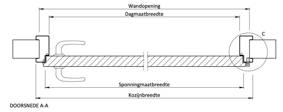

Ik moet nieuwe stalen kozijnen plaatsen (Berkvens Berdo BA opdek)
de bestaande deuren worden hergebruikt en gaan naar de spuiter.
Nu moet ik nieuwe kozijnen kopen, maar welke maat moet ik aanhouden?
Ik heb voor het verwijderen de sponningmaatbreedte opgemeten, of moet ik daar 70mm bij optellen en dus de kozijnbreedte aanhouden?
Van het weekend ga ik naar de Hornbach en ik weet niet zo zeker of daar iemand is die me het juiste antwoord kan geven namelijk.
Hoe zat het ook alweer met de draai richting?
Als ik bij de tekening hieronder op de plek staat waar "kozijnbreedte" staat heb ik de klink links in de hand en komt de deur naar me toe.
Dan is het toch rechts draaiend?
Dus het is niet de deur van je af duwend positie hoe je het bekijkt toch?

De deur is rechts draaiend. De bovendorpels geven de deurmaat aan. Dat is dus de sponningmaatbreedte in jouw plaatje.

Bedankt voor je antwoord.
Ik zie nu op de site dat het kozijn en de bovendorpel los van elkaar worden verkocht.
Begrijp nu ook als de sponning 890 breed is, dan je dan over een deurmaat van 880 praat.

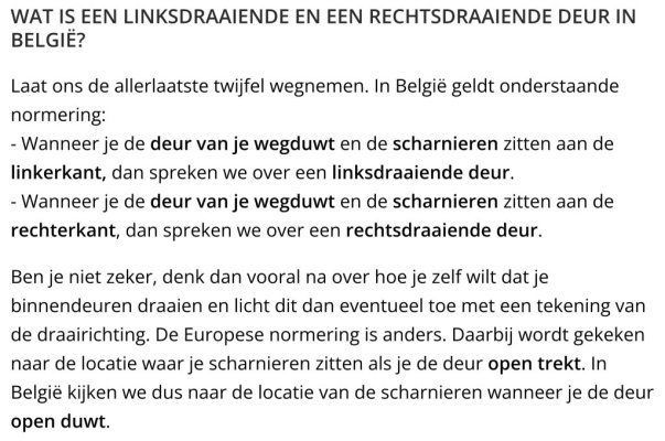

rechts draaiend
helaas zijn de be-benamingen anders dan de duitse/eu
heb van een schrijnwerker gehoord die zijn deuren in de bestelde, maar het verschil uit het oog verloren was
alle deuren draaiden in de 'verkeerde' richting
daarom hier de toevoegingen 'trekkend' en 'duwend'
bovenstaande deur is hier een rechts trekkende of een links duwende
vermoed dat je daar in nl niet op moet letten
11.442
4.378
Als je vanaf de kant kijkt waar de scharnieren zitten, dan is de deur rechts draaiend als de scharnieren rechts zitten en linksdraaiend als de scharnieren links zitten.
jorisvh
dat is inderdaad de Europese norm EN 12519. in België is het helaas andersom
bron

Het moet in de handel bekend zijn dat Hollands links Din rechts is en andersom. Op diverse verpakkingen van sloten stond dit vermeld. Leve de Din normen vooral als we eea door elkaar gaan gebruiken.
