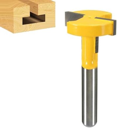

Beste Kruitelaar, inplaats van een U-profiel een klein t-profiel en die dan infrezen? Komt u diep genoeg (is het profiel maar klein genoeg) dan kunt u met een strookje afwerk de openingen afdichten en de ingreep maskeren. Zie schets doorsnede.
klepachterkant > --------------````----------------
T profiel -----------------------> __|__
klepvoorkant > -------------------------------------
Klep vlak dwingen met gewichten en profielen intikken. Werkt als profiel natuurlijk mooi knelt maar daar zijn foefjes voor te verzinnen. Plaatje voor de beeldvorming:
Bekijk bijlage 157254
Dank dit is een idee ! Wel passende bit kopen en zeer waarschijnlijk dient er met smalle houtstrips oid de ruimte tussen t profiel en groef hern en der te worden opgevuld.
Ja dat zijn mijn gedachten ook, natuurlijk hoe beter bit en profiel op elkaar zijn afgestemd hoe mooier. Evt speling opvullen voor de stijfheid is zeker niet overbodig en houtstrips lijkt mij de juiste keuze om het geheel mooi passend/strak 👌 in te tikken.
Overigens zou een aluminium profiel mooie kansen bieden om het profiel zelf nog naar wens/bit aan te passen, het materiaal laat zich immers gemakkelijk zagen en bewerken.
