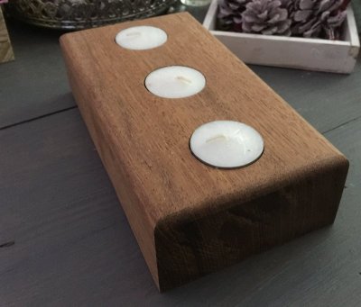

Hoi allemaal,
Nu mijn revalidatie orices de goede kant op gaat heb ik vandaag weer eens in mijn werkplaatjes gestaan.
Hier heb ik wat (marantie volgens mij) gevonden wat ik heb scoongezaagt en rond gevrees en gaten geboord.
voor jullie waarschijnlijk een fluitje van een cent maar voor mij weer een hele stap (in de goede richting)
Maar nu zou ik van jullie willen weten waar kan ik het beste het blok mee behandelen.
Hoop van jullie te horen en feedback is uiteraard welkom

Hmmm goeie vraag, maar die waxine lichtjes kunnen goed heet worden als ze bijna op zijn
heb je er iets onder zitten om dat te isoleren ?

Ik weet niet of je de gaten iets dieper kan boren, maar dan zou ik ze even 1á2mm dieper boren.
Mijn ervaring is, dat het met de hitte en hout wel meevalt.
Ik zou ze met Tungolie afwerken.

Mooi gemaakt. Gezellig voor de donkere avonden.
Persoonlijk zou ik het zo laten. Helemaal niet afwerken dus. Een olie brengt wel meer kleur naar voren, maar zo heeft het zijn charme ook vind ik.

Mooi. Ik zou het toch niet onbehandeld laten, voor de brandveiligheid. Ik gebruik ook Tungolie voor het behandelen van kaarsenhouders, en dat werkt prima want Tungolie is namelijk hittebestendig. Niet goedkoop, maar je doet er wel lang mee.

Dank voor je antwoord, vrouwlief wilde ook een handje helpen en heeft het in de pledge gezet, (meubelolie) hij is wat donkerder geworden niet heel erg lelijk maar wel jammer.

Heb je nog 2 blokken?
Dan nog 2 maken, 1 in de lijnolie zetten bijvoorbeeld en 1 onbehandeld laten. Dan weet je over een maand of 2 welke er uiteindelijk het mooiste uit zal komen en heb je nog 2 leuke kado's ook eventueel. Of je maakt ze voor 1 en 2 lichtjes, dan heb je een setje met verschillende behandelmethodes.

Tungolie kan branden als een lier en hout behandeld met tungolie wordt er echt niet minder brandbaar door :)

Hout blijft natuurlijk hout, ongeacht de behandeling. Je mag het nog met gebromeerde vlamvertragers behandelen, en het zal nog branden. Wat ik eigenlijk wilde zeggen is dat Tungolie warmtebestendig is (hittebestendig was een slechte woordkeuze), en dat je daardoor geen schroeiplekken hebt als het theelichtje veel warmte produceert. Sowieso mag je geen brandende kaarsen onbewaakt achterlaten, en dit geldt des te meer voor houten houders.

Dat kan op papier allemaal goed zijn, maar ik heb het al in de praktijk ondervonden: onbehandeld hout vertoont soms schroeiplekken, behandeld met tungolie niet (zelfde houtsoort natuurlijk). Ik wil wel aannemen dat de vloeibare vorm brandbaarder is dan lijnolie. Ik zou zeggen: doe zelf eens het experiment. Geef de tungolie wel 2 weken droogtijd.

Ik heb ze inmiddels gebrand en zijn helemaal leeggebrand en geen problemen gehad. als ik me goed heb laten voorlichten dan wordt de parafine ook maar max 85 graden dus dat lijkt mij ook bij lange na niet genoeg om de merantie te laten ontbranden.
