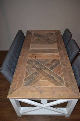

Goedemorgen,
Onderwerp zegt het al, maar hoe maak ik dit nu?
Door middel van een plaat ? En daarop puzzelen? En dan schroeven vanuit onder? En hoe kun je hier rekening houden met het werken van het hout?
Ook vraag ik me af hoe je het beste die schoren aan de zijkanten van het onderstel kunt maken? Maak je de X eerst in ze geheel?
Genoeg vragen weer :eek:.
Gr Elio

Hey, ik had ook iets gelijkaardigs in gedachten, ook vraag gepost en verschillende antwoorden gekregen. Kijk anders bij 'werken met hout' en dan 'Kwartier/Dosse wat gebruiken'. Ik denk op de tweede pagina dat ik dan ook de vraag gesteld heb. Mij hebben ze geantwoord dat het beste was parket te verlijmen op een tafelblad, zo kan het hout niet werken omdat het parket te dun is om te werken en volledig verlijmd is. Misschien is dit hier ook zo?
Gr, seb

Zou het Niet met lamello s kunnen? Eerst de puzzels maken die je vervolgen vierkant op maat kunt zagen, dan het kader er omheen lijmen.

Dat had inderdaad een optie kunnen zijn, alleen heb ik (nog) geen lamellenfrees. Het blad is nu niet de meest ideale constructie. Misschien toch maar puzzelen op plaatmateriaal en paar mm ruimte laten tussen alle stukken. Dat mag best wel voor een tafel als deze.
Bedankt voor het meedenken.
