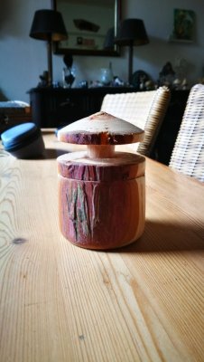

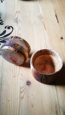

Hoi mensen,
dit is mijn eerste projectje waarbij ik iets uithol.
ik vind het moeilijk om de binnenkant mooi glad te krijgen, als ik met een schalenguts 13mm de boel uithol is het gouw ruw.
Als ik iets afruw of vorm aan de buitenkant en het word grof dan maak ik dat glad met een platte beitel, dat werkt wel goed vind ik.
Maar ik durf niet met de platte beitel in de kom te gaan, ik denk dat ik flinke "catches" krijg.
Hoe krijgen jullie de binnenkant mooi glad?
ik heb dit setje beitels:
http://tinyurl.com/km4aky2
p.s. ik weet trouwens niet wat voor hout dit is, ik heb dit gekregen

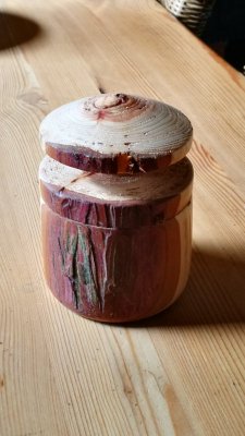

Ik kan het hout niet goed zien, het zou taxus kunnen zijn, maar ik vermoed een andere (veel zachtere) naaldhoutsoort, richting conifeer ofzo.
Als ik naar de bovenkant van de deksel kijk, waar je veel beter bij kunt dan bij de binnenkant, waar toch ook behoorlijke plekken zichtbaar zijn waar de vezels uitgerukt zijn, is allereerst je gereedschap niet scherp genoeg (of niet vaak genoeg geslepen) en/of wordt het niet op de juiste manier gebruikt.
Verder moet je bij zachtnaaldhout kleine beetjes wegnemen op het laatst, de laatste millimeter kan best in 4x weggenomen moeten worden. Ik zou voor de binnenkant het proberen met een schalenguts van binnen naar buiten en dan van onder naar boven - met de vingernagelguts, welteverstaan.
De platte beitel heeft inderdaad aan de binnenkant niets te zoeken.
Als dit inderdaad zacht naaldhout is, is het ook niet het gemakkelijkste hout...

Ik ben net klaar met het maken van een zoutpotje, van datzelfde hout, volgens mij is het een taxus.
In de laatste fase heb ik met de guts een paar keer overheen "geaaid" zodat er een beetje poederig zaagsel af kwam, en meteen mooi glad, en daarna alles schuren opbouwend tot korrel 600.
Ik heb een paar ruwe stukjes over het hoofd gezien, maar ik weet hoe ik dat de volgende keer kan voorkomen.
