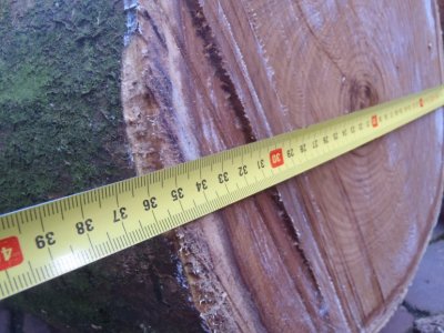

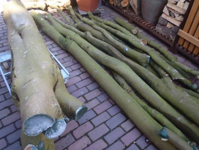

Hallo forumleden;
Ik heb een Gouden Regen kunnen bemachtigen, de stam is 35 cm doorsnee en er zitten vrij veel dikke takken bij.
Nu weet ik dat het hout erg makkelijk gaat scheuren.
Wat is de beste droog-methode, ik heb de onderstam inmiddels in de lengte al doorgezaagd.

in de lengte doorgezaagd? dat is een beetje jammer want normaliter leg je gewoon de hele stam te drogen en smeer je de kopse kanten dicht met een was of watervaste lijm. En dan een paar jaar laten liggen. Nu heb je twee halve stammen die lekker over de lengte kunnen gaan scheuren. Kan je veel beter de boel gelijk in planken zagen en dan netjes oplatten, wederom kopse kanten afsmeren.

Hoe je het het beste kunt drogen hangt natuurlijk ook af van wat je er van wil maken.
Als je alleen pennen wil draaien, zullen stukjes van 2x2x12 cm nauwelijks scheuren. Idem balkjes van 5x5x30 voor peper- en zoutmolens. Een halve stam zal denk ik veel gemakkelijker barsten, kwart stammen al minder. Als je er schalen van wil draaien zou ik ze voordraaien, en langzaam drogen. Ik gebruik daar houtlijm voor, rondom insmeren. Maar als het om houtsnijden gaat, gezien het forum hier, zou ik het in zo klein mogelijke stukken langzaam proberen te drogen.,
12.463
3.522
Ik heb een jaar of drie geleden een goudenregen stam met de dikke takken te drogen gelegd. 2x ingesmeerd met verdunde houtlijm. Geen scheuren. Max diameter 20 cm. Succes.

Ik zal zeker een paar schalen voordraaien. Van de rest ga ik dus de koppen goed insmeren met houtlijm en dan maar afwachten.
