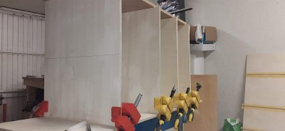

Goedendag vrienden, misschien een rare vraag, maar hoe houden jullie je lijmklemmen proper?
Ik heb met de bouw van het poppenhuis van mijn dochter veel gebruik gemaakt van haakse klemmen van stanley en bessey.
Prachtige dingen, maar na het verwijderen kwam ik toch al veel lijm tegen op mijn klemmen.
Het is een ramp om deze dingen schoon te maken, en ik heb echt het gevoel dat dit simpeler moet kunnen waar ik niet aan gedacht heb.
misschien dat ik het insmeren kan met iets :)
alvast bedankt mensen.
Gr Danny
