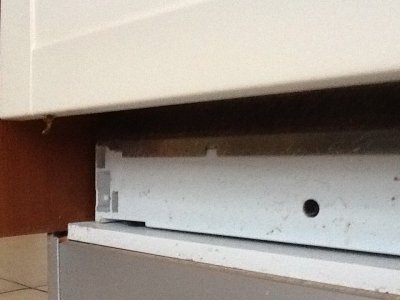

Bij het uitnemen van mijn vaatwasser heb ik hem niet goed neergezet en zijn de scharniertjes kapot gegaan.
Het is zo'n geïntegreerde vaatwasser waar het onderste deel van zo'n 10cm scharniert met eens soort plug scharnieren.
Ik ben nu op zoek naar hoe die scharnieren heten zodat ik ernaar op zoek kan. Wie kan mij helpen?

Als je met het merk van je vaatwasser op internet zoekt komt er waarschijnlijk wel wat voor de dag.
Bij de inbouwvaatwassers die ik ken (siemens, atag,) wordt het keukendeurtje op de vaatwasserdeur gemonteerd.
Je kunt eens kijken ok keukenserviceshop.nl, hier laatst nog een koelkastscharnier besteld, keukenleveranciers verwijzen ook vaak door naar deze leverancier voor scharnieren ed

Beste Doener,
Zo te zien gaat het om een vaatwasser van Siemens of Bosch, niet één van de jongste meer.
Aan de hand van het zg.E-nummer, te vinden op de bovenrand van de machine,kun je de juiste scharnieren bestellen bij de importeur van het merk, of bij een onderdelenshop van bijvoorbeeld Europart .
Dat e-nummer is het "paspoort" van de machine,dus wel belangrijk
Een hele goede en klantvriendelijke onderdelen shop vind je in Dronten, tel 0321-315489. Zo'n 25 jaar geleden door mijzelf gestart, inmiddels gerund door mijn zoon.
Misschien een idee ???
Succes, Hemmo

Doener bedoelt de scharnieren van het keukenpaneeltje, niet van het apparaat zelf en deze zijn verkrijgbaar bij de betere keukenspecialist cq bouwer. Dit is zeker geen onderdeel van de vaatwasser. Aan deze scharniertjes hangt een keukenpaneeltje van een centimeter of 10 en deze wordt meestal geleid in een kunststof profieltje die aan de zijkant tegen de kast gemonteerd is.
ter info, het is inderdaad een bosch/siemens vaatwasser, met deze bodembak worden ze nog steeds geproduceerd (de betere versies) en hij hoeft dus niet zo oud te zijn. (neem de eerste 2 cijfers van het "FD" nummer, tel er 20 bij op en je hebt het bouwjaar)
hier een linkje naar Baptist, dit soort scharniertjes moet je hebben maar messing is misschien wat aan de zachte kant.
http://www.baptist.nl/houtbewerkers/ijzerwaren/scharnieren/inboorscharnier-14mm-messing
