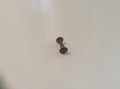

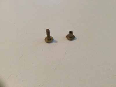

Hoe heten de boutjes voor het handvat van een kapzaag?
Zou mij iemand kunnen vertellen hoe de messing boutjes heten waar het handvat van een kapzaag mee vast zit?
Ze gaan schijnbaar per 100 stuks bij Ali expres, ik heb er maar twee nodig, alvast bedankt.
Groet pel.

ik heb dezelfde vraag net gesteld;
boekschroeven, verbindingsschroeven; patentbout;...
[urltp://www.woodworking.nl/showthread.php?15622-ik-zoek-de-naam-van-een-bepaald-type-moer-bout[/url]
bijvoorbeeld Fabory verkoopt ze;
groeten,jo
joris
Je kan duidelijk zien dat dit geen boekschroef is. Er zijn bijna geen patentboutjes met een vierkant onder de kop. Ook een verbindingsschroef is het volgens mij niet. Zaagboutjes wel. Ik begrijp dat het voor een leek op elkaar lijkt. Toch vind ik dat de juiste Namen gebruikt moeten woorden.
